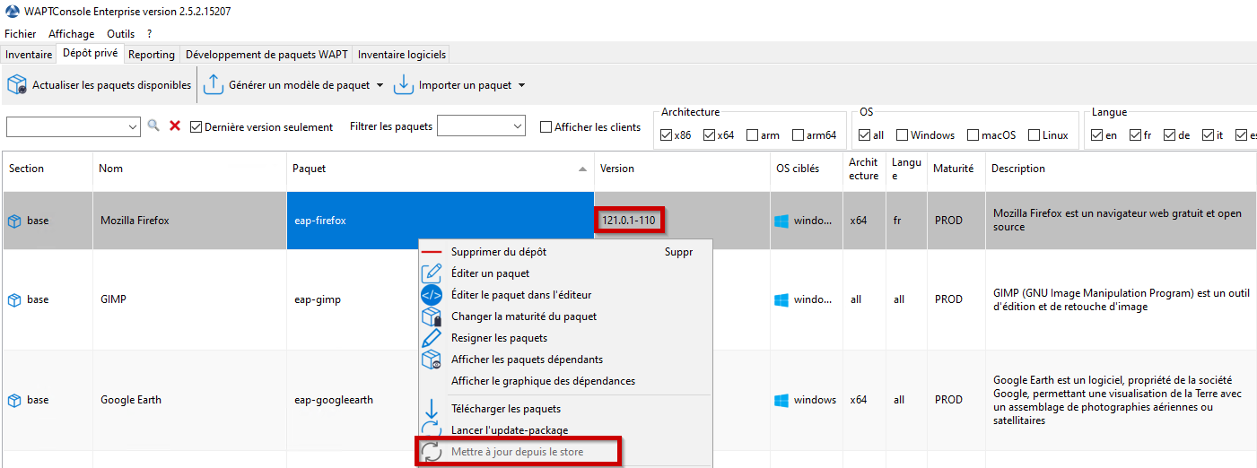

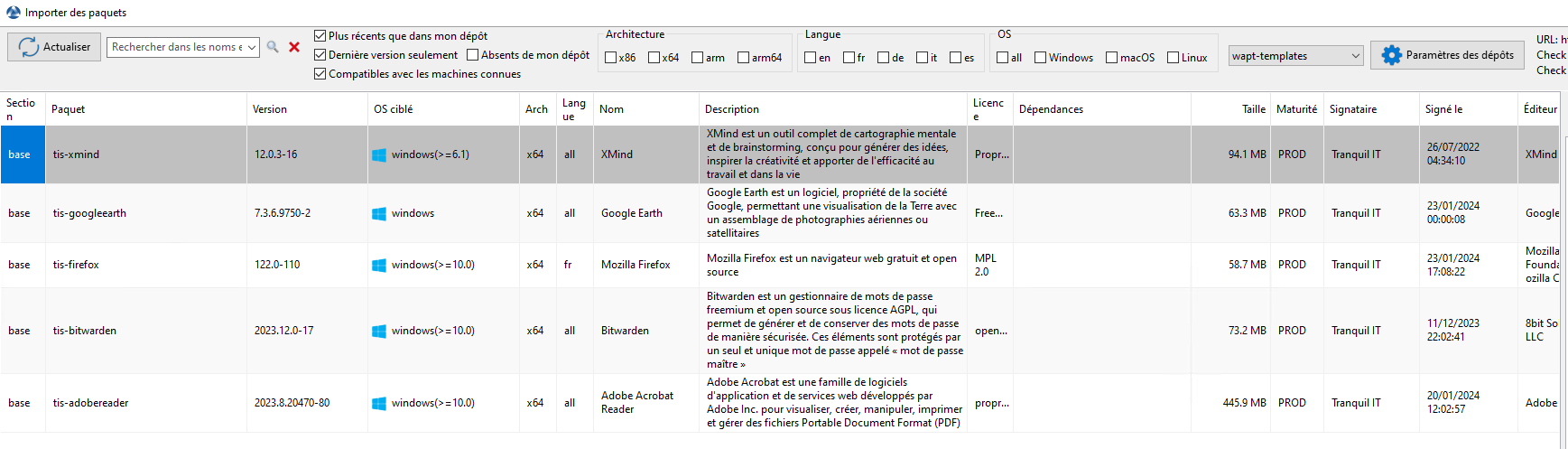

ayer actualizamos nuestro servidor WAPT a la última versión 2.5.2.15207 y hemos notado que la consola ya no muestra los paquetes obsoletos en rojo. Sin embargo, al ir a la pestaña "Importar un paquete de internet" y filtrar por paquetes "más recientes que los de mi repositorio", se muestra una lista de paquetes (ver capturas de pantalla adjuntas). ¿
Existe alguna opción para volver a habilitar esta función en la última versión de la consola?

no, así que revisaré "Importar paquetes" de vez en cuando, seleccionando "Más reciente que en mi repositorio".

Gracias, acabo de ver esa opción, pero me resulta menos práctica.
La documentación (Descargar una versión más reciente de un paquete desde su repositorio) para la versión 2.5 indica claramente que la funcionalidad sigue presente.

Hola. El botón anterior, "Actualizar desde la tienda", era bastante inútil , pero cuando cambió la "capacidad" del paquete, ¿qué hicimos? No era estable, no funcionaba bien. Ahora tenemos "Compatible con máquinas conocidas", que sí te indica qué paquete descargar según tu inventario actual. Digamos que vamos a arreglar el botón para que abra directamente "Importar desde internet" con una búsqueda por nombre de paquete, o incluso simplemente eliminar el botón por completo.

para más detalles y capturas de pantalla sobre la respuesta de Simon, pueden consultar mi publicación viewtopic.php?p=13470#p13470.
