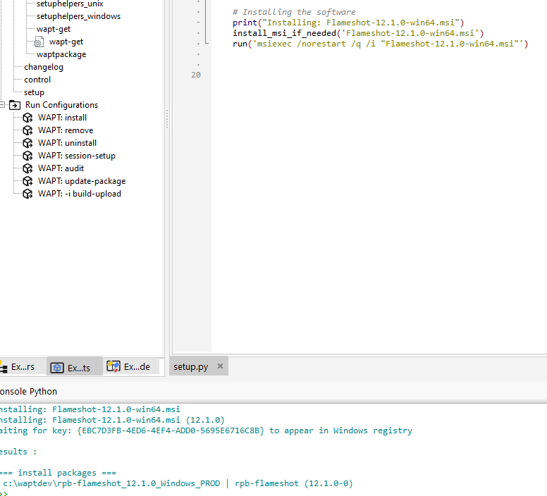

A continuación, quiero compilar el paquete, así que lo ejecuto y ahí es cuando empiezan los problemas: ERROR FATAL
Lo probé sin editarlo; compila correctamente, pero no se instala en los agentes. Adjunto una captura de pantalla del error y el código Python. Gracias por su ayuda

Hola Romain,
el método "build upload" está obsoleto; lo eliminaremos del menú para evitar confusiones.
Necesitamos eliminar la acción build-upload de PyScripter. El método para subir el paquete ahora es ir a:
"Repositorio privado" -> "Importar un paquete" -> "Compilar e importar un paquete",
y luego seleccionar el directorio de trabajo correspondiente en WaptDev.
Saludos,
dcardón
Mensajes: 1988
21 de febrero de 2024 - 17:52
Hola de nuevo Romain,
también me gustaría añadir que es preferible usar PyScript 3 para la creación de paquetes (PyScript 4 tiene problemas en algunos casos, sobre todo con el autocompletado de código).
Además, en tu código llamas tanto al comando `install_msi_if_needed` como a un comando `run('msiexec')` inmediatamente después. La primera función ejecuta `msiexec`, por lo que la segunda línea no es necesaria.
Un cordial saludo,

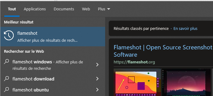

Hola, gracias por sus respuestas. Probé el método de compilación e importación del paquete desde el repositorio y no hubo errores. Sin embargo, ¡habría sido demasiado fácil!
Al implementarlo en mi máquina para probarlo, el paquete se instala correctamente en WAPT, pero no en mi máquina…
Cabe destacar que la instalación y desinstalación funcionan correctamente en PyScripter.

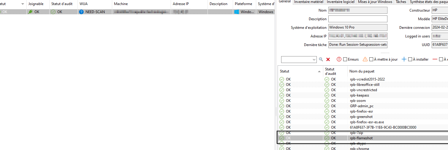

Adjunto capturas de pantalla para una mejor comprensión
. Saludos.
Archivos adjuntos
Captura de pantalla 2024-02-22 085329.png (147,13 KB) Vista 13326 veces
2024-02-22 08_52_21-WAPTConsole Enterprise versión 2.4.0.14143.png (37,89 KB) Visto 13326 veces

Cuando lo probé desde mi lado con las siguientes líneas de código, no hubo errores y la aplicación se instaló correctamente con los accesos directos en el menú:
Código: Seleccionar todo
    # Installing the software
    print("Installing: Flameshot-12.1.0-win64.msi")
    install_msi_if_needed('Flameshot-12.1.0-win64.msi')
Salvo en casos excepcionales, no es necesario agregar ninguna otra línea de comando para la instalación de un archivo msi.
Atentamente,
Ingrid

Hola, al enviar el paquete a tus agentes, ¿tienes algún problema? Lo probé yo mismo, incluso sin modificar el código, y sigue sin instalarse. :/
Saludos

Se instaló correctamente; sin embargo, los accesos directos se encuentran en el nivel de administrador. Si desea que aparezcan en el menú del equipo del usuario, puede agregar la siguiente línea a def install():
create_programs_menu_shortcut("Flameshot", makepath(programfiles, "Flameshot","bin", "flameshot.exe"))
Y luego para eliminar el acceso directo:
def uninstall() :
remove_programs_menu_shortcut("Flameshot")
Atentamente,
Ingrid
