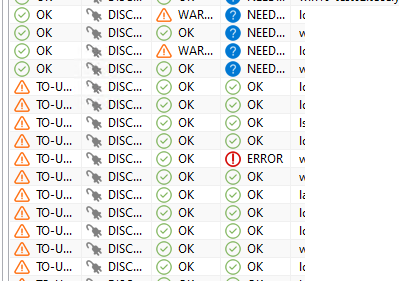

Disculpen, disculpen: wapt en la consola de Windows (versión 2.5.4.15342)
donde todas las estaciones de trabajo están desconectadas (ver imagen adjunta). Sin embargo, parece que se está implementando la tarea de actualización del agente, así que esperaré a que se reinicien las estaciones de trabajo.
