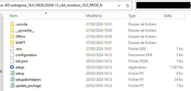

nuestra empresa ha elegido WAPT para la carga de aplicaciones, así que heredé esta tarea 15 días antes del lanzamiento a producción y la instalación de WAPT del paquete Microsoft Office. Debo mencionar que no estoy familiarizado con WAPT y he tenido poco tiempo para aprenderlo.
Descargué el paquete tis-microsoft-office-365-enterprise de la Microsoft Store. La instalación se realizó sin problemas, excepto por un error de auditoría en algunas máquinas, pero no es un problema grave por el momento.
Sin embargo, he notado un problema. Mi archivo de respuesta configuration.xml no se reconoce. ¿Me he saltado algún paso?
El archivo está almacenado en mi servidor en el directorio raíz, cerca de setup.exe.

Gracias, entonces tenía razón.
Sin embargo, eso no explica por qué mi archivo de respuesta no se reconoce.
La estructura del paquete es correcta. Mi archivo de configuración está efectivamente en el directorio raíz y al mismo nivel que setup.exe.
A continuación, se muestra mi archivo setup.py, que no he modificado. Es el del paquete original.
Todavía hay una línea que me preocupa:
# TODO "setup.exe /customize configuration.xml if up-to-date" ¿Hay alguna acción que deba realizar después de insertar mi archivo, como reconstruir/reempaquetar?
