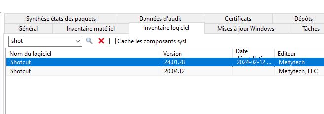

He estado recibiendo errores en docenas de máquinas desde que actualicé el paquete Shotcut a la versión 24.2.29:
Código: Seleccionar todo
  File "C:\wapt\common.py", line 4234, in install_wapt
    exitstatus = setup.install()
  File "C:\WINDOWS\TEMP\waptdxx7y0ci\setup.py", line 12, in install
  File "C:\wapt\common.py", line 3990, in run
  File "C:\wapt\waptutils.py", line 2176, in run
waptutils.CalledProcessErrorOutput: Command '"C:\\Program Files\\Shotcut\\uninstall.exe" /S' returned non-zero exit status 1.
Output:Le chemin d'accès spécifié est introuvable.
La consola indica que hay varias versiones del software instaladas:
2024-04-24 15_40_34-Window.jpg (24,19 KB) Vista 6429 veces
En realidad, el directorio "C:\Archivos de programa\Shotcut\" ya no existe. Al desinstalar manualmente las dos líneas en el panel de control, el paquete finalmente se instala.

Hola Gaël,
Es extraño porque las claves de instalación todavía están en el registro aunque el software referenciado ya no está allí... Debe haber habido alguna manipulación manual en segundo plano...
Puede agregar un bloque try/except/pass para ignorar el error.
try:
    run('%s /S' % soft["uninstall_string"])
except waptutils.CalledProcessErrorOutput:
    # supprimer la clef de registre correspondante et le répertoire correpodant
    pass
Pero luego tendrás que eliminar manualmente las claves de registro correspondientes y verificar si el directorio todavía está allí para eliminarlo si es necesario.

25 de abril de 2024 - 11:01
No, no se hace nada manualmente, pero creo que usaba un paquete personalizado para versiones anteriores de Shotcut (antes de que el paquete TIS estuviera disponible). No sé por qué no se desinstaló por completo... Para las PC con problemas, creé un paquete temporal que eliminaba las claves de registro.

Hola Gaël,
gracias por tus comentarios. Sí, es mejor no hacer nada manualmente cuando tienes un cliente WAPT disponible. También podrían ser los propios instaladores los que estén causando problemas. En ese caso, debes modificar la función `def uninstall()` para añadir el código necesario para limpiarlo si es preciso.
Gracias por tus comentarios, marco el tema como RESUELTO.
