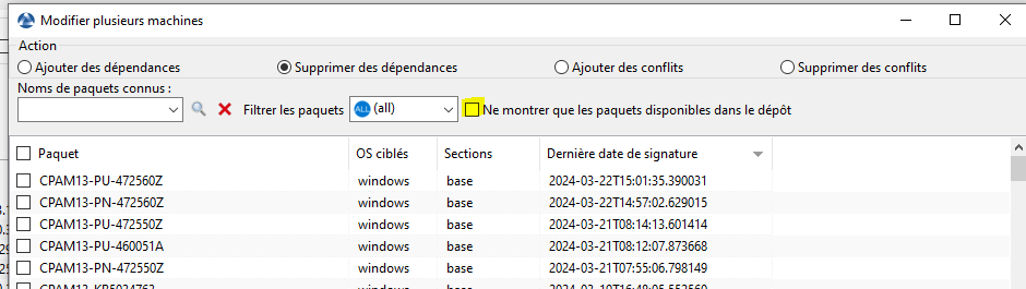

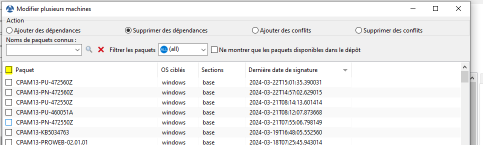

Nos gustaría crear un paquete que limpie/purgue las dependencias del paquete remoto en cada máquina
Tanto los paquetes en el depósito como los más antiguos:
Si eso no es posible, hemos descubierto que la casilla de verificación:
No funcionó para la selección múltiple.
De hecho, cuando eliminamos paquetes de nuestros repositorios, si algunas máquinas han mantenido dependencias en su paquete remoto, este último devuelve un error porque ya no puede encontrar la dependencia.
¿Ves alguna acción masiva que se pueda llevar a cabo?

Me equivoqué, no quiero desinstalar paquetes, solo purgar todas las dependencias que están en el paquete de la máquina (paquete remoto).
Ya gestionamos la limpieza efectiva de paquetes y software instalados en las máquinas.
Permítame explicarlo con más precisión; dado que tenemos muchos paquetes almacenados en nuestro servidor principal y, en consecuencia, en nuestros repositorios locales,
Cada año procedemos a eliminar paquetes que se han vuelto innecesarios.
Utilizamos paquetes OU para transmisiones globales de nuestra base y luego ciertos paquetes de manera más unitaria (granja de 10 a 100 estaciones) en ciertas estaciones.
Cuando limpiamos los repositorios, los paquetes de la máquina entran en error porque ya no pueden encontrar los paquetes eliminados.
El truco habría sido distribuir un paquete que purgara todos los paquetes dependientes de la máquina (presentes en el Editor de paquetes remotos) antes de enviar la limpieza.
Espero haber sido más claro.

Hola a todos,
Una pequeña actualización sobre el tema.
Nuestra idea es poder eliminar las "dependencias" del archivo de control del paquete de la máquina:
Gracias por tu consejo.

Hola Flavien,
si el problema solo afecta a unos pocos paquetes, puedes seleccionar varias máquinas (o todas) y hacer clic con el botón derecho en "Editar varias máquinas". Luego, marca la casilla "Eliminar dependencias", selecciona las dependencias que deseas eliminar y haz clic en Aceptar.
