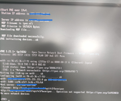

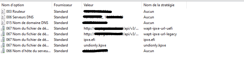

tenemos WAPT Server funcionando en Debian 12 y queremos usar la solución WADS. Hemos configurado las opciones DHCP necesarias.
Sin embargo, al arrancar el PC mediante IPXE, aparece el siguiente error: "Operación no compatible".

Hola
, ¿has habilitado la redirección HTTPS?
Si es así, el gestor de arranque IPXE no admite la redirección HTTPS.
Después de investigar más, reinicié el script posterior a la instalación, asegurándome de habilitar el servicio WADS, lo que resolvió mi problema:
