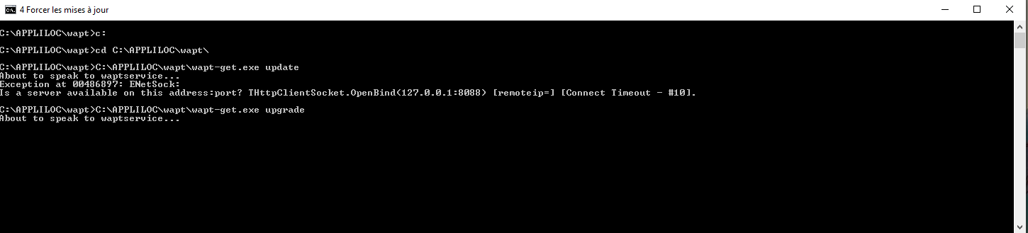

Después de una desinstalación y reinstalación del agente sin reiniciar la estación de trabajo.
El servicio WAPT para WINDOWS ya no existe en la lista de servicios.
Por lo tanto, la unidad aparece desconectada en la consola.
¿Hay alguna forma de reinstalar este servicio?
Recibo este mensaje cuando intento actualizar wapt-get.exe:
Atentamente,
Flavien

sí, lo dejé como estaba, aunque encontré una forma de solucionar la interrupción del servicio ejecutando runwaptservice.bat después de ejecutar wapt-get.exe...
Esto hace que la máquina aparezca conectada en la consola.
Lo que me preocupa es que cada vez tenemos más máquinas que presentan este síntoma de que el agente no responde...
La única solución que hemos encontrado es desinstalar y reinstalar el agente.

logré reiniciar el servicio reinstalando la clave de registro WAPTService.reg
en la rama HKEY_LOCAL_MACHINE\SYSTEM\CurrentControlSet\Services.
Tras reiniciar el equipo, el servicio funciona como antes; esta información es útil.
Gracias por tu ayuda, que me fue de gran utilidad en mi búsqueda.
Espero que también sea útil para otros.
