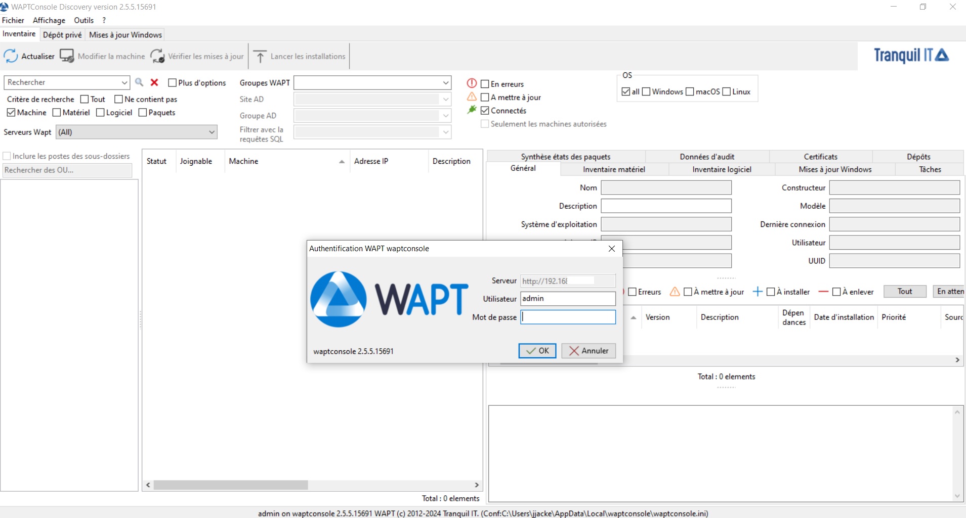

desde que actualicé a la versión 2.5.5.15691, al abrir la consola me pide la contraseña, la abre y vuelve a pedírmela... pero no la reconoce.
He reiniciado el paso de postconfiguración para cambiar la contraseña, pero no funciona; sigo atascado en la segunda solicitud de contraseña.

Veo que en la captura de pantalla la consola está configurada para http y no para https.
En la versión 2.5 forzamos la autenticación por certificado, por lo que http ya no está disponible.

Lo cambié a https en la configuración y todo funciona correctamente.
