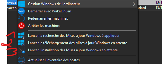

Respecto a las actualizaciones de Windows: ¿se pueden actualizar de la versión 23H2 a la 24H2 con el método estándar o necesito usar el paquete tis-windows11-upgrade-template con una ISO actualizada? Pregunto porque tengo PC con la versión 22H2 o 21H2 que, a pesar de ejecutar las actualizaciones, ejecutan las actualizaciones acumulativas estándar, pero nunca se actualizan a la versión correcta.
Lo que hago cada segundo miércoles del mes: hago clic derecho y selecciono "Buscar actualizaciones de Windows", luego hago clic derecho de nuevo y selecciono "Descargar" y, por último, hago clic derecho de nuevo y selecciono "Instalar". Dejo unos 30 minutos entre cada paso, a menos que necesite hacer otra cosa

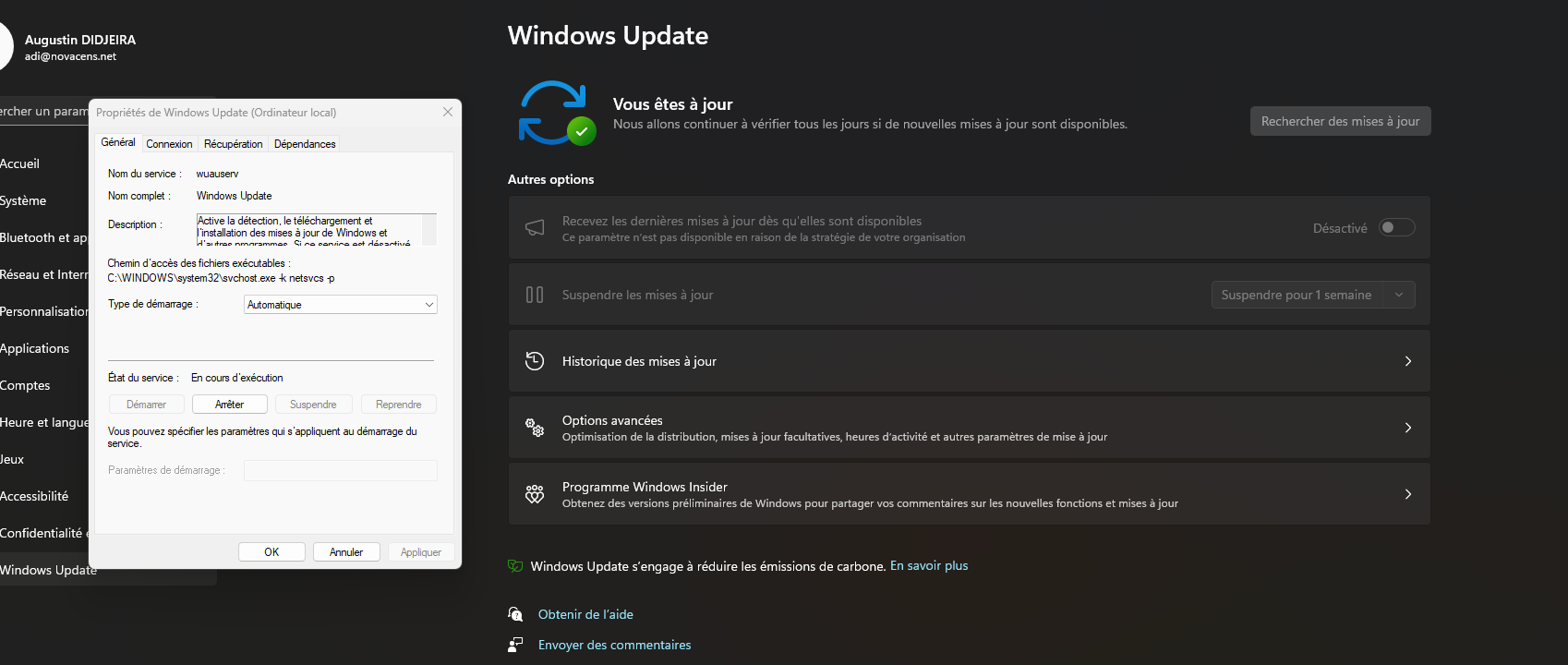

Y una última pregunta: se supone que `tis-enable-windows-update` permite reactivar las actualizaciones manuales en las PC; el paquete está instalado y el servicio wuauserv se ejecuta correctamente, pero el botón "buscar actualizaciones" permanece atenuado
Versión del servidor WAPT: 2.6.0.16613 Ubuntu 20.04
Versión del agente WAPT: 2.6.0.16613

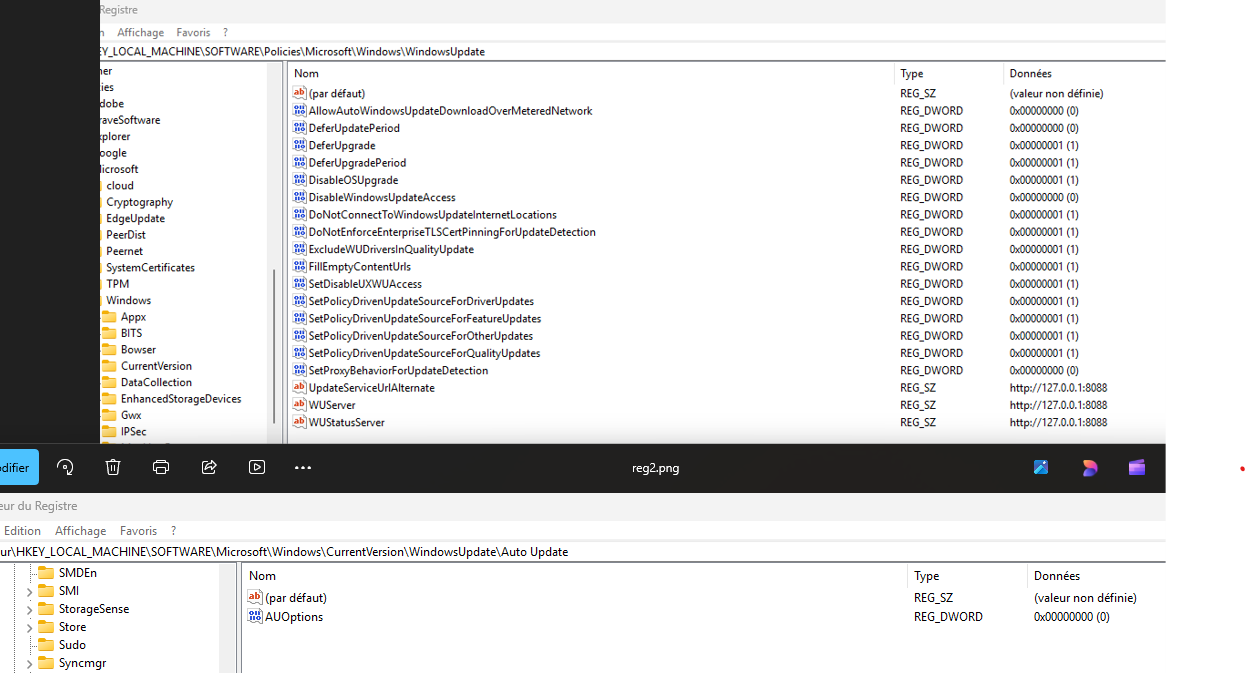

En respuesta,
En cuanto al paquete tis-enable-windows-update, lo modifiqué ligeramente. Añadí algunas claves de registro adicionales.
Agregué SetDisableUXWUAccess para establecerlo en 0 y DODownloadMode para establecerlo también en 0. Parece estar bien.
Código: Seleccionar todo
  print('Disable WAPT WUA')
  inifile_writestring(WAPT.config_filename,'waptwua','enabled','false')
  print('DisableWindowsUpdateAccess registry to 0')
  registry_set(HKEY_LOCAL_MACHINE,r'Software\Policies\Microsoft\Windows\WindowsUpdate','DisableWindowsUpdateAccess',0,REG_DWORD)
  print('SetDisableUXWUAccess registry to 0')
  registry_set(HKEY_LOCAL_MACHINE,r'Software\Policies\Microsoft\Windows\WindowsUpdate','SetDisableUXWUAccess',0,REG_DWORD)
  print('AUOptions registry to 0')
  registry_set(HKEY_LOCAL_MACHINE,r'SOFTWARE\Microsoft\Windows\CurrentVersion\WindowsUpdate\Auto Update','AUOptions',0,REG_DWORD)
  print('DODownloadMode registry to 0')
  registry_set(HKEY_LOCAL_MACHINE,r'SOFTWARE\Policies\Microsoft\Windows\DeliveryOptimization','DODownloadMode',0,REG_DWORD)
  registry_set(HKEY_LOCAL_MACHINE,r'SOFTWARE\Microsoft\Windows\CurrentVersion\DeliveryOptimization\Config','DODownloadMode',0,REG_DWORD)
  print('Setting WUA')
  wuasettings = "False"
  inifile_writestring(WAPT.config_filename,'default_waptwua','enabled',wuasettings)
  print('Enable wuauserv')
  run_notfatal('sc config wuauserv start= auto')
  run_notfatal('net start wuauserv')
  print('Reload WAPT configuration')
  WAPT.reload_config_if_updated()
