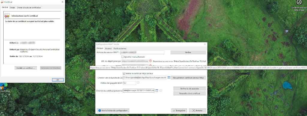

Al revisar la información de tu certificado, parece que el antivirus Kaspersky está siendo demasiado intrusivo y está realizando un escaneo HTTPS local en la máquina [1]. ¿Podrías desactivar la función de filtrado web de tu antivirus?

Restablecí mi consola a su configuración inicial para recuperar el certificado almacenado en C:\Users\xxxxxx\AppData\Local\waptconsole\ssl\server\xxxxx.crt, que aún no es válido debido a la fecha de vencimiento.
Para la prueba, desactivé completamente Kaspersky en mi máquina, pero el problema persiste.

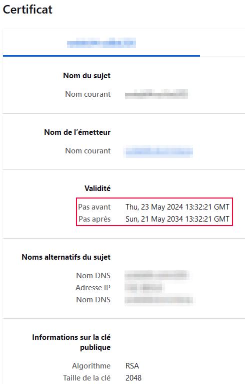

En la configuración de la consola, por pura casualidad, hice clic en el icono a la izquierda del mensaje "Error de acceso al repositorio...". Esto abrió el navegador con la información del certificado
En este caso, no hay problema de fecha. Admito que estoy un poco perdido entre los certificados de paquete y los de consola :(

, creo que el certificado mencionado aquí:
es el certificado de Kaspersky que se obtuvo en algún momento (y que aún está caducado). ¿Podrías comprobarlo?
