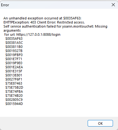

Tengo un nuevo problema con la actualización de wapt 2.5.5 a 2.6.0.16767. Al hacer clic derecho en el icono de wapttray en el área de notificaciones y seleccionar "Mostrar estado del software", wapttray se bloquea con el siguiente error:
Captura de pantalla 2025-01-13 122758.png (12,48 KB) Vista 4033 veces
Es necesario reiniciar Wapttray; todo lo demás parece funcionar con normalidad. ¿Es un problema conocido? El mensaje de error es completamente desconocido y aparece en todas nuestras computadoras.
La autenticación se realiza en modo waptserver-ldap.
¡GRACIAS! 😇

gracias por sus comentarios.
Efectivamente, habíamos olvidado ese botón, pero lo eliminaremos (ya que el autoservicio ya realiza este filtrado).
Tras las auditorías de seguridad, se nos recomendó limitar la visualización de información solo a usuarios no autenticados.
Por lo tanto, la solución más sencilla en su caso sería habilitar el autoservicio, que limita la visualización de paquetes visibles a quienes están conectados. ;)

Vale, perfecto, ¡gracias por tus comentarios!

Hola Yoann,
he enviado un informe interno sobre este error; debería estar solucionado en la próxima versión. Gracias por reportarlo.
