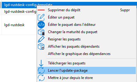

en el "Repositorio privado" hicimos clic derecho en el paquete rustdesk-config-template y lanzamos el "paquete de actualización".
Luego seleccionamos "Ejecutar paquete de actualización para paquetes seleccionados",

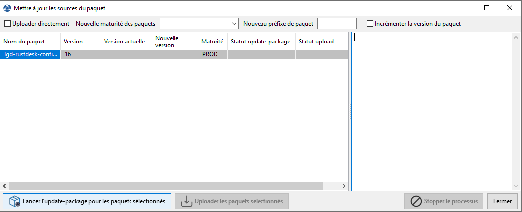

después de responder "sí" a la primera pregunta
Hemos completado la información solicitada (lo siento, el foro no parece permitirme agregar más capturas de pantalla):
"host": "IP_DE_SU_SERVIDOR",
"relay": "IP_DE_SU_SERVIDOR",
"key": "YOUR_PUB_KEY", (tenga en cuenta que la clave puede terminar con un =)
"api": ""
Confirmamos el pedido haciendo clic en "Aceptar" y luego en "Subir paquetes seleccionados". Esto nos generó un paquete configuración de rustdeskEste paquete contiene un archivo rusdesk.cfg con la configuración previamente guardada codificada.

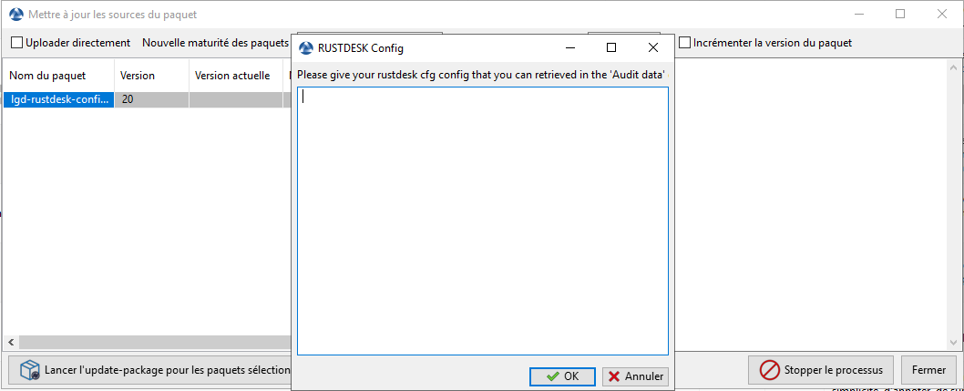

Descargué e intenté usar la v20 pero parece que hay un pequeño error:
¿Dónde puedo encontrar el archivo "Datos de auditoría"?
Editar: Lo encontré, a diferencia del paquete anterior, la pregunta JSON debe responderse sin
clafón
Mensajes: 116
Inscripción: 06 de noviembre de 2024 - 10:56
27 de enero de 2025 - 13:49
Confirmo que funciona correctamente, :) gracias.
