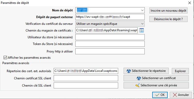

Desde que actualicé un servidor WAPT de la versión 2.4 a la 2.5.5.15697, ya no puedo agregar este servidor como un repositorio externo desde otro servidor también en la versión 2.5.5.15697 (esto funcionaba bien en la 2.4).
Configuración del repositorio:
Si intentamos importar un paquete desde este repositorio:
Supongo entonces que esto tiene que ver con la activación de la autenticación de cliente SSL desde 2.5, pero no veo cómo autenticar la consola de administración de un servidor A mediante la adición de un repositorio externo a un servidor B. Los agentes de las máquinas conectadas a sus respectivos servidores funcionan correctamente a nivel de autenticación de cliente SSL + Kerberos.

Hola Thomas,
has identificado correctamente el problema. Actualmente, la autenticación mediante certificado de cliente no es compatible con la interfaz de importación de paquetes. Creo que la solución más sencilla es definir un segundo host virtual en el servidor sin autenticación mediante certificado de cliente, pero con restricciones de dirección IP de origen, y configurar los demás servidores para que apunten a él.

sí, eso es lo que sospechaba, gracias por la confirmación.
Investigaré la solución VHOST. Por otro lado, encontré una solución "poco elegante" pero temporal: recuperé el certificado de cliente y la clave privada de "C:\Program Files (x86)\wapt\private" en el servidor A y los copié al servidor B. Luego los configuré en la configuración del repositorio en "Configuración avanzada > Ruta del certificado SSL del cliente" y "Configuración avanzada > Ruta de la clave SSL del cliente".
