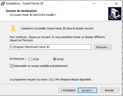

Hola Denis,
no, no hay un instalador específico; es el mismo tanto para 32 bits como para 64 bits.
Sin embargo, durante la instalación manual, puedes elegir la versión de 64 bits (ver imagen adjunta).
Con el instalador de autoservicio de WAPT, incluso en un PC con Windows de 64 bits, se instala automáticamente la versión de 32 bits.
Saludos,
Edouard
Saludos,
Edouard

Hola de nuevo, Edouard,
gracias por tus comentarios. ¿Hay alguna opción de instalación silenciosa que podamos pasar al instalador para que seleccione automáticamente la versión de 64 bits? Al parecer, el instalador no lo hace automáticamente.
O al menos, no tiene en cuenta las variables de entorno correctas: el servicio WAPT se ejecuta actualmente en 32 bits, y es posible que el instalador de Sweet Home 3D utilice propiedades de entorno heredadas en lugar de aprovechar las capacidades del equipo.
Para tu información, el agente WAPT funciona sin problemas en 64 bits en Windows, pero la transición sin problemas de un instalador de 32 bits a uno de 64 bits en una red ya instalada no es sencilla (la clave es la fluidez, es decir, una migración 100% exitosa). También ofrecemos instaladores de 32 y 64 bits para Intel y ARM Arch Linux.
Dado que casi todos los equipos con Windows son ahora de 64 bits, estudiaremos la posibilidad de ofrecer un instalador tanto de 64 como de 32 bits.
Saludos,
Saludos,

Lamentablemente, no hay ninguna opción para la instalación de 64 bits.
El problema no reside en el agente WAPT, sino en el instalador de Sweet Home.
Al instalar de forma silenciosa desde el ejecutable de Sweet Home, se instala por defecto la versión de 32 bits.
Al parecer, la instalación de 64 bits solo es posible en modo gráfico.
Gracias por tu ayuda,
Edouard.
Edouard.
