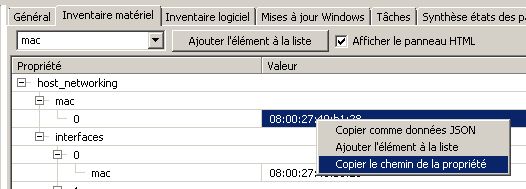

En realidad no es {ip} sino bigotes dobles {{ip}}
Todo lo que está en las columnas (entre paréntesis) se puede utilizar de esta manera
La forma más fácil es ir a la pestaña "inventario de hardware", en el árbol de propiedades, buscar la propiedad deseada y en el menú contextual del botón derecho, elegir "copiar ruta de propiedad"
Código: Seleccionar todo
{{ host_networking.mac.0 }}
Luego puedes insertarlo en tus herramientas externas

¡Gracias, funciona perfectamente!
