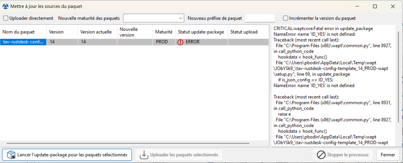

Hola a todos,
Soy nuevo en la implementación de software a través de Wapt; me gustaría poder implementar rustdesk con la configuración del ID del servidor, el servidor de retransmisión, la clave y posiblemente la lista blanca.
Intenté configurar la plantilla Wapt para Rustdesk, siguiendo el tema viewtopic.php?t=4191.
Sin embargo, cuando llego a la etapa de configuración JSON, obtengo un estado de error (ver captura de pantalla)
Mensaje completo:
Código: Seleccionar todo
CRITICAL:waptcore:Fatal error in update_package  NameError: name 'ID_YES' is not defined:
  File "C:\Program Files (x86)\wapt\common.py", line 8927, in call_python_code
    hookdata = hook_func()
  File "C:\Users\pbodin\AppData\Local\Temp\wapt\JObYSk9_\tav-rustdesk-config-template_14_PROD-wapt\setup.py", line 69, in update_package
    if is_json_config == ID_YES:
  File "C:\Program Files (x86)\wapt\common.py", line 8931, in call_python_code
    raise e
Mi versión de Wapt: WAPTConsole Enterprise versión 2.6.0.16937

Hola
, actualmente estás usando la versión 14. Ya está disponible una nueva versión (versión 25): https://wapt.tranquil.it/store/fr/tis-r ... g-template . Esto debería solucionar el problema.

Lo siento :-) ... Actualicé el paquete y, efectivamente, pude añadir mi información personalizada. Haré una prueba en vivo mañana.

no te preocupes, la actualización local a través de la consola wapt permite una autonomía total en la actualización de paquetes, pero no se beneficia de los parches que se publican a medida que el software evoluciona. :-)
