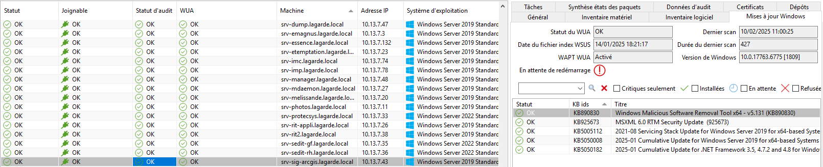

A nivel de consola de administración, tenemos una visualización del estado de WUA, el cual puede ser: "need-scan", "pending_updates", "error" o "OK".
Sin embargo, incluso si el punto final está "ok" en la columna WUA, en su pestaña "Windows Update" a veces puede ver "Esperando para iniciar".
Para optimizar la administración (especialmente para servidores), ¿sería posible tener la información "Necesita reinicio" en la interfaz general (tabla de la izquierda) en la columna WUA?

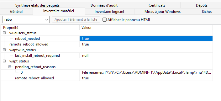

La información aparece en el inventario. Este valor se puede arrastrar y soltar en el inventario de la máquina para agregar una columna.

Eso es lo que hice, pero agrega una columna cuando ya hay una que muestra un estado de WUA.
