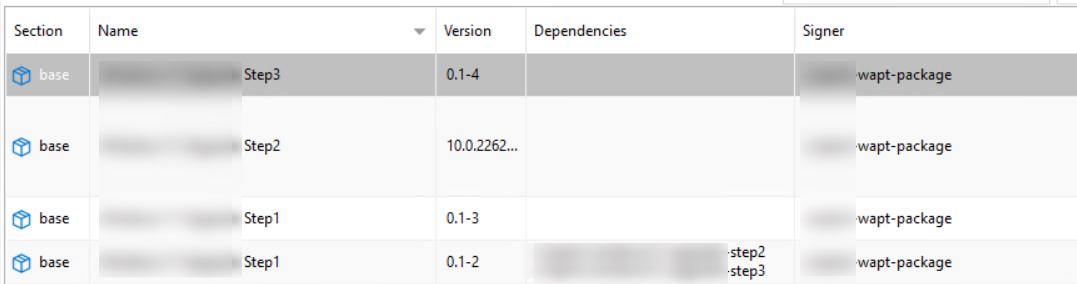

los tres paquetes son plantillas de paquete denominadas XXX-step1, XXX-step2 y XXX-step3, respectivamente.
Estos tres paquetes no tienen dependencias.
El paquete XXX-step1 forma parte de un grupo de paquetes aplicado a un conjunto de máquinas.
Todos los paquetes tienen el mismo firmante, concretamente el certificado WAPT.
Recientemente, los paquetes XXX-step2 y XXX-step3 se añadieron como dependencias al paquete XXX-step1 versión 0.1-2 (véase el archivo adjunto). ¿
Existe algún registro que me permita encontrar el nombre del usuario que subió la versión 0.1-2 del paquete XXX-step1? ¿

si vas a "Herramientas -> Ver registros de autenticación" y buscas "/api/v3/upload_packages", deberías encontrar quién subió un paquete en ese momento
(idealmente, cada técnico debería tener un certificado a su nombre). De esta forma, solo necesitas ver quién firmó el paquete.
