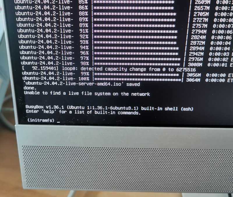

A finales de julio, estaba en la versión 2.6.0.17293 del servidor WAPT y pude implementar Ubuntu 24.04 sin ningún problema particular.
Actualicé WAPT Server a la versión 2.6.0.17392 y acabo de notar que la implementación de Ubuntu estaba fallando al comienzo de la instalación.
El error es "No se puede encontrar un sistema activo en la red".
Para estar seguro, simplemente recreé una configuración de implementación en blanco:
- cargando una configuración desde el archivo config_ubuntu_desktop.conf en el que elimino todo de la línea de comandos tardíos.
- cargando el script IPXE desde el archivo ubuntu.ipxe
Pero el problema sigue ahí.
Me preguntaba si hubo una modificación en el archivo ubuntu.ipxe en las últimas actualizaciones.
Atentamente

sfonteneau escribió: 11 de agosto de 2025 - 16:25 Hola,
una pregunta rápida: ¿cuánta RAM hay disponible en la máquina? :
https://github.com/netbootxyz/netboot.xyz/issues/1125
Esta máquina tiene 32 GB de RAM.
¿Sería posible que usted probara una instalación de Ubuntu en su sitio, tal vez?
[editar] Tras consultar varios foros, parece que el problema es que las versiones del kernel, initrd e iso no son idénticas. Añadir la opción 'ignore_uuid' a la línea del kernel parece solucionar mi problema. No sé por qué ocurre este error de Ubuntu. [/editar]

Hola, ¡
buena observación! Acabo de darme cuenta de por qué Ubuntu 24.04.3 se acaba de lanzar y la URL especificada en el script IPXE es la 24.04.2.
Ubuntu actualizó el initrd al enlace correspondiente, así que hay una discrepancia. Comprobaré si ese es el problema. (Lo intentaré mañana).

sfonteneau escribió: 11 de agosto de 2025 - 20:02 Hola,
buen hallazgo, acabo de entender por qué. Es porque Ubuntu 24.04.3 acaba de ser lanzado, y la URL indicada en el script IPXE es 24.04.2.
Ubuntu actualizó el initrd al enlace correspondiente, por lo que hay una discrepancia. Comprobaré si ese es el problema. (Lo intentaré mañana).
Sí, tienes razón, eso fue :)
Esta mañana corregí la ruta a la ISO en la configuración IPXE y todo vuelve a funcionar correctamente
Código: Seleccionar todo
kernel http://releases.ubuntu.com/noble/netboot/amd64/linux initrd=initrd root=/dev/ram0 ip=dhcp cloud-config-url={{server_url}}api/v3/get_wads_config?mac_address=${net0/mac}&conf_only=true&ip_address=${net0/ip}&uuid=${uuid} url=https://releases.ubuntu.com/24.04.3/ubuntu-24.04.3-live-server-amd64.iso autoinstall
initrd http://releases.ubuntu.com/noble/netboot/amd64/initrd
boot
