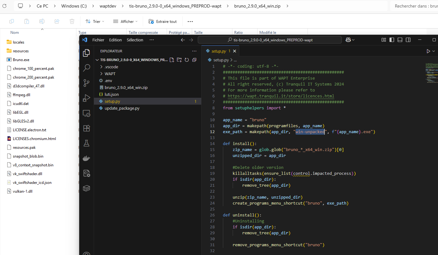

Actualmente tenemos un problema con el paquete "bruno". El archivo setup.py espera que el archivo zip descargado contenga el programa en el directorio "win-unpacked", pero al parecer esto ya no ocurre en versiones recientes (>2). El archivo zip contiene directamente los datos:
Captura de pantalla 2025-08-07 081342.png (130,18 KB) Vista 7168 veces
La consecuencia es que actualmente el acceso directo se realiza apuntando a un ejecutable que estaría en este directorio win-unpacked inexistente.
La corrección que se debe aplicar es la siguiente:
reemplazar :
Código: Seleccionar todo
exe_path = makepath(app_dir, "win-unpacked", f"{app_name}.exe")
por :
exe_path = makepath(app_dir, f"{app_name}.exe")
¿Sería posible revisar y, si se confirma, implementar esta solución?
¡Gracias de antemano!

Hola, ya está solucionado, ¡gracias!
https://wapt.tranquil.it/wapt-testing/t ... EPROD.wapt

este tema puede marcarse como resuelto. Confirmo que la versión 2.9.1 funciona perfectamente y que el acceso directo se crea correctamente.
¡Gracias!
