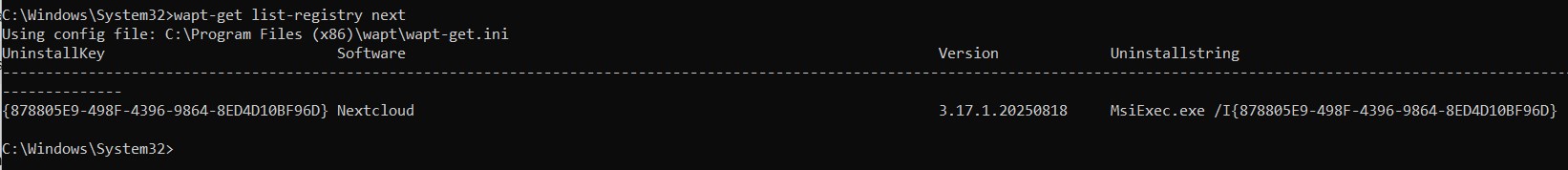

Es extraño porque no tengo el mismo problema (y afecta a toda mi red de la misma manera).
Para asegurarme, desinstalé Nextcloud manualmente de mi equipo. Comprobé con "wapt-get list-registry next" que ya no aparecía ninguna mención de Nextcloud en mi Registro y luego reinstalé el paquete WAPT. Sigo recibiendo el mismo error, con una clave de desinstalación diferente a la tuya: "wapt-get list-registry next" me devuelve la clave "{878805E9-498F-4396-9864-8ED4D10BF96D}" para mi versión 3.17.1.20250818 (ver captura de pantalla).
No sé qué más probar.

- Captura de pantalla 2025-08-26 095531.jpg (49,42 KB) Vista 15070 veces
