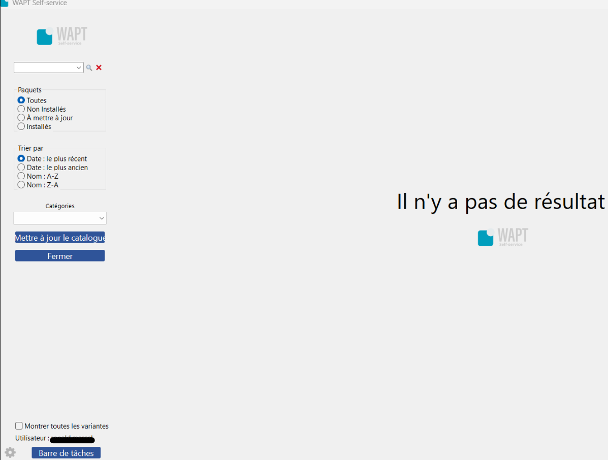

Tenemos el siguiente problema con los usuarios de una VPN Forticlient.
Al acceder a su sistema de autoservicio cuando se está conectado a través de VPN no se muestran resultados, aunque se puede acceder a la máquina a través de la consola.
Sin embargo, si se vuelve a conectar el servicio, el acceso se restablece aproximadamente la mitad de las veces.
Aquí tenéis una lista de todas las medidas que ya hemos tomado:
  • Auditoría de tráfico = No se ha bloqueado ningún tráfico, ni hacia el repositorio principal ni hacia el secundario en los puertos 80 y 443.
    El agente se desinstaló y se volvió a instalar.
    Los servicios de WAPT se detuvieron y se reiniciaron.
Si tienes alguna idea para encontrar una solución, será muy bien recibida. :D
