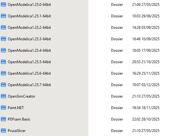

el instalador de OpenModelica se publica para cada subversión, por ejemplo:
C:\Program Files\OpenModelica1.25.0-64bit
C:\Program Files\OpenModelica1.25.1-64bit
C:\Program Files\OpenModelica1.25.6-64bit
C:\Program Files\OpenModelica1.25.7-64bit
Sin embargo, solo se registra una entrada en el registro para la clave de desinstalación.
Sugiero modificar su paquete para ejecutar la función uninstall() antes de instalar la nueva versión.
También sería posible verificar la versión principal y desinstalar solo las carpetas correspondientes a la versión que se va a actualizar; en este caso, todas las carpetas del tipo:
C:\Program Files\OpenModelica1.25*
Gracias de antemano.

Si entiendo correctamente, el problema es que el software no diferencia entre las versiones instaladas a nivel del registro, sino que instala carpetas diferentes para cada versión, y estas carpetas permanecen después de cada actualización?
=> Así es.
Terminé con unas diez subversiones instaladas, que suman aproximadamente 80 GB. El programa cambia las carpetas con cada subversión, pero solo crea una entrada para la desinstalación…
No creo que la configuración permita especificar la carpeta de instalación.
Vea la captura de pantalla.
De hecho, creo que la solución más sencilla es desinstalar todas las versiones que no sean principales.
Potencialmente podemos basarlo en la sección del archivo de control, por ejemplo:
versión: 1.25.7.0-8.
Luego recuperamos la versión principal 1.25 de 1.25.7.0-8, y luego listamos las carpetas correspondientes a:
C:\Program Files\OpenModelica1.25*\.
Luego, al igual que con la función `uninstall()`, podemos ejecutar `run(f'"{makepath(folder_path, "Uninstall.exe")}" /S')`.
Acabo de probar `OpenModelica-v1.25.7-64bit.exe /?`.
No muestra ninguna opción de instalación, pero podemos ver claramente en la ventana que se crea una carpeta diferente para cada versión:
`C:\Program Files\OpenModelica1.25.7-64bit`.
Ninguna documentación parece mencionar una opción para forzar una carpeta común para cada instalación…

- Archivos adjuntos
- openmodelica.png (20,22 KB) Visto 15567 veces
