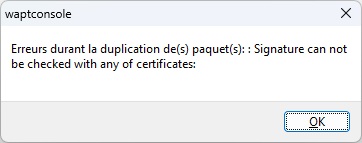

Intenté crear un almacenamiento usando los archivos .wapt y el archivo Paquetes, pero recibo un error de certificado durante la importación a pesar de que he desactivado la verificación del certificado del servidor.

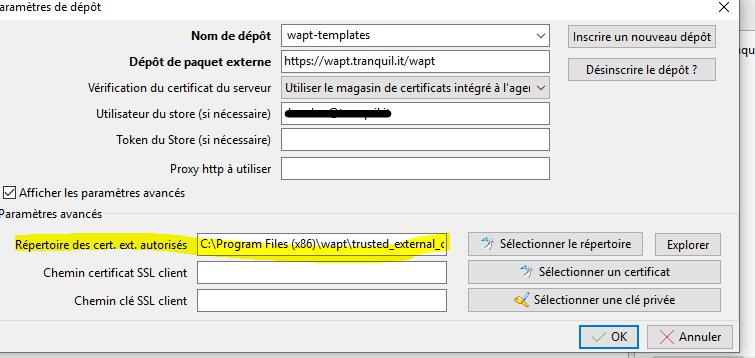

Hola Julien,
La consola wapt verifica la firma de los paquetes que se importan; el certificado debe agregarse al directorio trusted_external_certificates.
