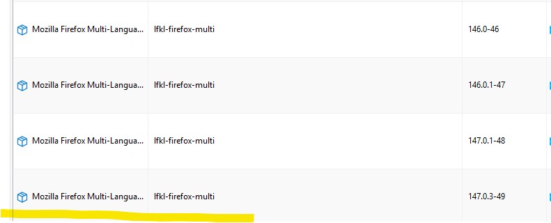

Debido a un problema de visualización en la consola WAPT, tuve que eliminar el archivo "waptconsole.ini" en %APPDATA%.
Desde entonces, las versiones obsoletas de los paquetes ya no aparecen en rojo en el repositorio privado (ver archivo adjunto).
¿Cómo se puede solucionar el problema?
¡Gracias por su tiempo y ayuda en este asunto!
Wapt Enterprise 2.6.1.17765, servidor Debian 12, consola instalada en W11 Education 64 bits.

para aclarar, se ha eliminado la visualización en rojo de las versiones obsoletas de los paquetes. Esta visualización era incorrecta porque se calculaba únicamente en función de la versión del paquete y no de las capacidades de las estaciones de trabajo de la red, utilizando un archivo JSON descargado del almacén WAPT. Además, la disponibilidad de un paquete más reciente está vinculada a su origen, que actualmente no se conserva durante la importación.
Para ilustrar el problema, por ejemplo, un paquete de tortoisegit para Windows 7 siempre estará obsoleto porque las versiones más recientes ya no son compatibles con Windows 7, pero el paquete para Windows 7 sigue siendo relevante para sistemas operativos más antiguos.
Para ver qué paquetes necesitan actualizarse, lo mejor es usar la opción "Importar desde internet" y marcar la casilla "Solo la última versión". La cuadrícula mostrará entonces todos los paquetes que necesitan actualizarse (que corresponden a los paquetes obsoletos).
Veremos si podemos reactivar esta visualización en la cuadrícula principal. El problema es simplemente encontrar la manera de evitar cálculos innecesarios.
