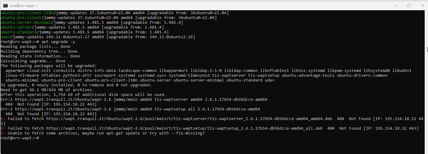

No puedo actualizar el servidor, obtengo un error 404 hacia "tis-waptserver" y "tiswapsetup".
pantalla de error del servidor

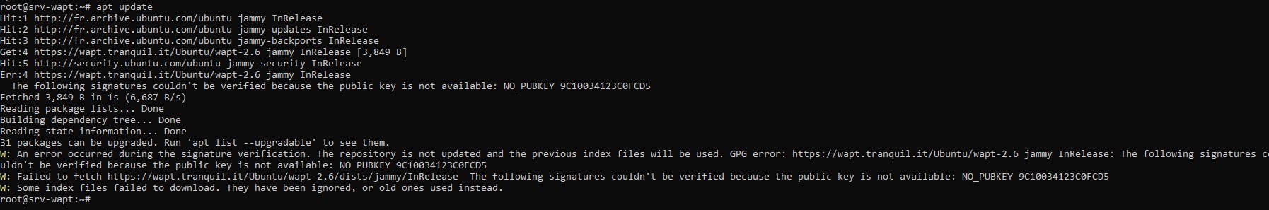

¿podrías ejecutar `
apt-get update`

Lo siento,
efectivamente, ya estoy atascado en la actualización; la clave pública ya no es válida.

Disculpa,
aún no estoy familiarizado con la herramienta; nunca antes había tenido que lidiar con esto. Entonces, si entiendo correctamente, tengo una clave pública que recuperar y reemplazar.

Fue un error mío, necesitaba usar la nueva clave GPG.
Actualización correcta, problema resuelto.

Hola Sly47,
gracias por tus comentarios. :-)
Efectivamente, la clave GPG se ha actualizado porque la versión Debian Trixie requiere una clave más larga por defecto desde el 1 de febrero.
