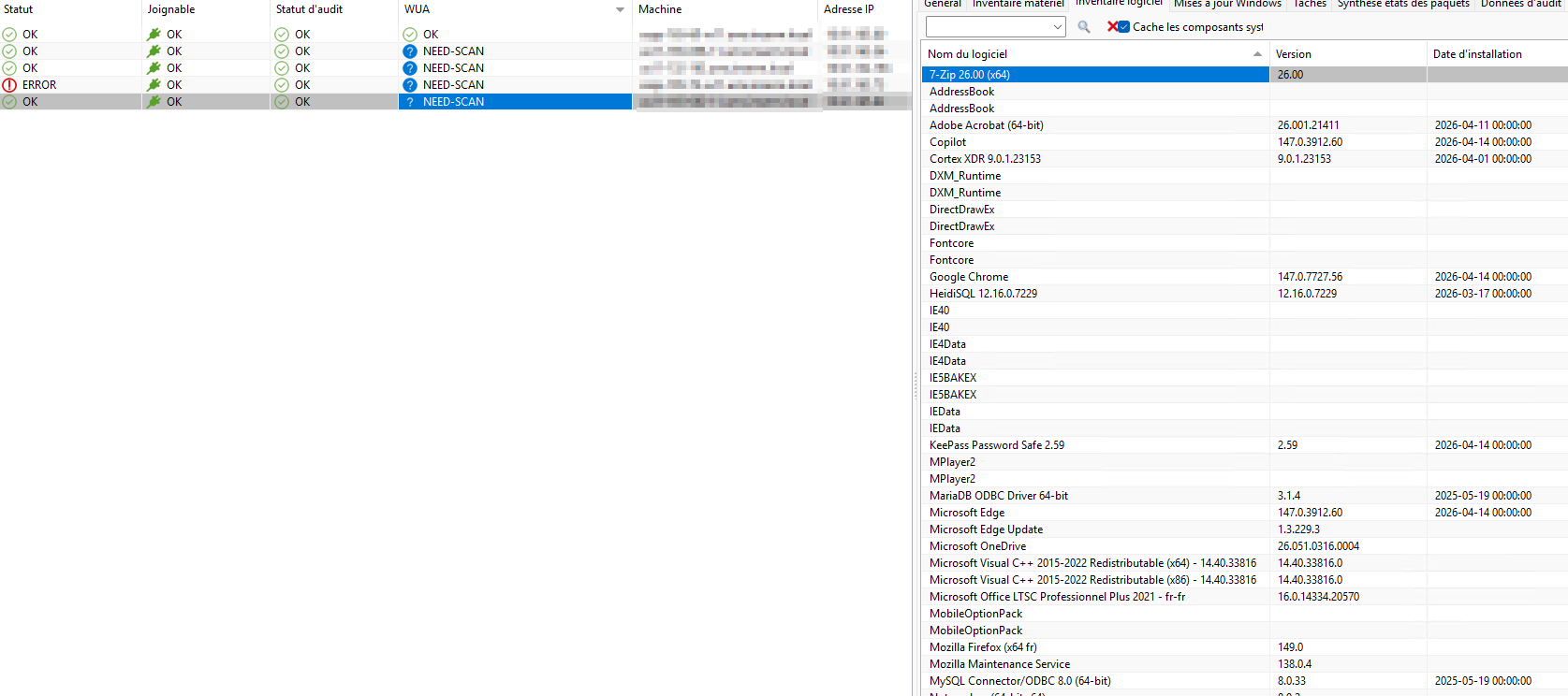

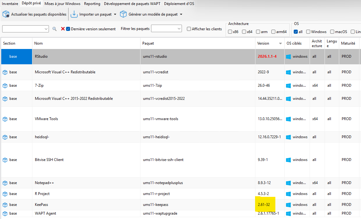

A pesar de reiniciar la máquina virtual para realizar una prueba de actualización automática de KeePass de la versión 2.59 a la 2.61, no funciona.

Hola Mathieu, ¿Tiene la máquina asignada e instalada la tarjeta wapt usm11-keepass? Simon
