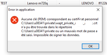

me pongo en contacto con ustedes porque tengo un problema de implementación con WADs.
Creé un certificado para un colega para que pudiera usar la consola y realizar implementaciones de WADs.
Cuando tiene que elegir el controlador, necesita iniciar sesión, pero recibe este mensaje de error:
( Creé dos certificados para colegas para que pudieran realizar implementaciones de WADs, y este mensaje aparece cuando intenta seleccionar el sistema operativo o incluso el controlador, donde tiene que ingresar la contraseña.
Si es posible, ¿podrían proporcionar el procedimiento completo para crear el certificado y los permisos que necesita para implementar? Los certificados que creé están en una máquina virtual, y luego los copio y los coloco donde deben estar.
Gracias por su ayuda.

¿cuál es el contenido del directorio C:\Users\u08341\private? ¿Contiene las claves pública y privada (crt y pem)?
Si ambos archivos están presentes, entonces la contraseña ingresada es incorrecta.
