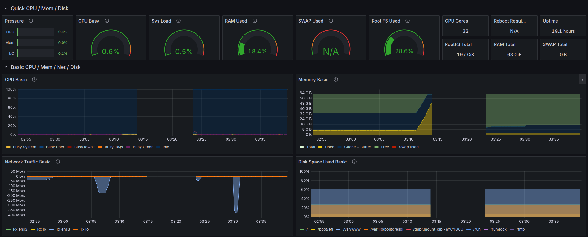

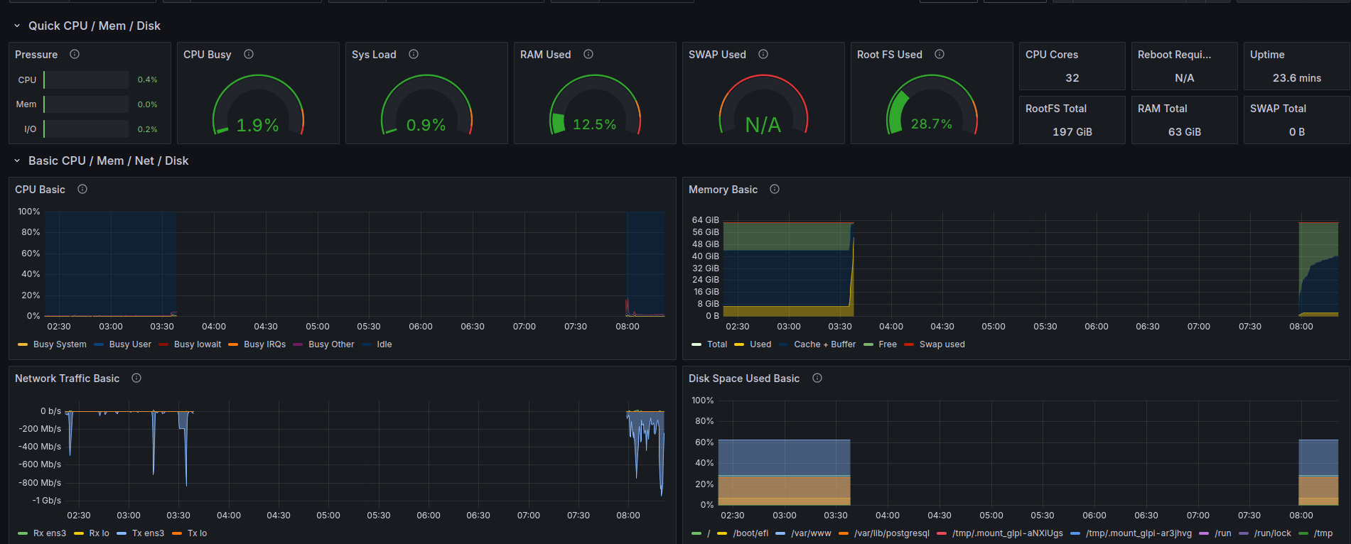

Estamos experimentando un problema con la función "cleanup_delete_non_assigned_kb" de WUA, que se ejecuta todas las noches alrededor de las 3 de la madrugada y está sobrecargando nuestro servidor.
Obtenemos el mismo efecto si usamos el botón "Borrar actualizaciones no afectadas" en la consola.
Nuestra base de datos KB ocupa 183 GB y, a pesar de ello, nuestro servidor es relativamente robusto.
Estamos en la versión 2.6.1.17705, pero no he visto ninguna solución para este problema en versiones posteriores.
