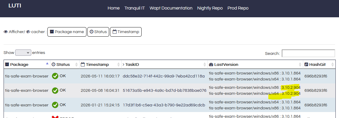

quisiera informar de un problema con Safe Exam Browser versión 3.10.2.
Según el desarrollador, esta versión no funciona correctamente en algunos equipos, lo cual también hemos observado. Este es el mensaje del desarrollador:
Nota: La versión 3.10.2, que se lanzó brevemente, no funciona en algunos equipos. Por lo tanto, hemos retirado el lanzamiento hasta que podamos resolver este problema.
Si instaló SEB 3.10.2 y no se inicia, primero desinstálelo y luego vuelva a instalar SEB 3.10.1.
Para evitar más incidentes, sería conveniente retirar temporalmente esta versión de la tienda hasta que se publique una solución fiable.
Gracias de antemano.
Christophe
dcardón
Mensajes: 1988
15 de junio de 2026 - 17:57
Hola Christophe,
Gracias por sus comentarios :-) En efecto, SafeExamBrowser ha retirado la versión 3.10.2 de su sitio web, junto con la advertencia en cuestión. El paquete 3.10.2 ha sido eliminado de la versión en línea.
De hecho, Luti sí notó el cambio [1] entre el 8 de mayo de 2026 a las 16:04:31 y el 11 de mayo de 2026 a las 16:00:17:
Pero sucede con muy poca frecuencia y aún no hemos implementado un mecanismo de alerta para analizar el motivo de la reversión y actuar en consecuencia (aparte del análisis antivirus que suele realizar Luti).
