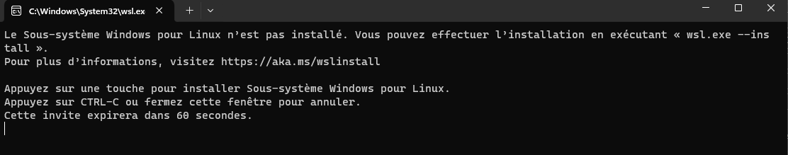

Nos gustaría que los clientes pudieran instalar WSL 2 en su estación de trabajo de forma independiente.
Después de probar los dos paquetes siguientes:
  • tis-wsl2
    tis-wsl2-ubuntu
Se requieren permisos de administrador para completar la instalación:
¿Sabes si hay alguna forma de eludir la solicitud de derechos administrativos?
Gracias de antemano.

no creo que sea un problema de permisos, pero WSL requiere reiniciar el sistema para instalarse.
Veré si al menos podemos ejecutar el comando `wsl.exe --install` del paquete, pero en cualquier caso, será necesario reiniciar.

tengo un problema similar al mencionado en otro hilo reciente del foro, que aún no se ha resuelto.
viewtopic.php?t=4687
Al igual que tú, incluso después de reiniciar, también necesito ejecutar el comando `wsl.exe --install` como administrador local para que funcione.
En mi caso, creo que el problema está más relacionado con el uso del agente WUA, que gestiona las actualizaciones de Windows en nuestro sistema y que parece estar bloqueando la descarga de WSL.
Sin embargo, no logro diagnosticar la causa del bloqueo...

Tengo el mismo problema; funciona si se implementa como una cuenta de administrador normal, pero no funciona como una cuenta de sistema, incluso después de reiniciar. No uso WUA
He intentado muchas cosas sin obtener nada satisfactorio; la única forma que me funciona es ejecutarlo como administrador o instalar el paquete en un símbolo del sistema con privilegios de administrador (supongo que de esa manera no se ejecuta en SYSTEM)
Código: Seleccionar todo
wsl --install
Luego reinicia
El usuario podrá entonces realizar las siguientes acciones en una sesión sin privilegios:
wsl --install -d Ubuntu
