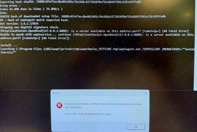

Problema:
La implementación automática a través de GPO no funciona. Después de que la estación de trabajo se inicia, la GPO se aplica correctamente. Sin embargo, la instalación del agente no se inicia.
Se crea una carpeta temporal en cada inicio en:
C:\Program Files (x86)\wapt\private\tmp\waptdeploy_xxxxx.tmp
. waptagent.exe es el único archivo en esta carpeta.
Sin embargo:
waptservice nunca se instala
; wapt-get.exe no está presente;
la estación de trabajo no aparece en la consola WAPT.

Si ejecuto manualmente el archivo descargado:
waptagent.exe /SILENT o waptagent.exe /VERYSILENT,
la instalación procede correctamente:
se crea waptservice, el equipo aparece en la consola WAPT y todo funciona normalmente.
La carpeta C:\Program Files (x86)\wapt\private\tmp\waptdeploy_xxxxx.tmp ya no existe.
También intenté
habilitar "Esperar siempre a la red al iniciar sesión y al iniciar sesión", desafortunadamente sin éxito.
Parece que waptdeploy.exe descarga correctamente waptagent.exe, pero nunca inicia su instalación cuando se ejecuta como un script de inicio de GPO.
¿Ha experimentado este comportamiento en la versión 2.6.1.17834 o tiene alguna sugerencia?

Hemos detectado este problema en algunos clientes. Se observa si se permite la visualización de los scripts de inicio en la GPO de Waptdeploy.
Waptdeploy descarga el archivo en una carpeta tpm.
El EDR detecta que el directorio de instalación es temporal simplemente porque la palabra /tmp/ está presente en la ruta.
En versiones más recientes de Wapt, hemos modificado el directorio para eliminar /tmp/, y parece que funciona mejor.
¿Qué EDR observa en su caso?
