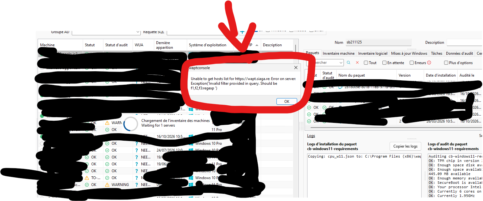

tras actualizar mi consola a la versión 2.7.0.19598, intenté buscar un PC para ver si existía alguno, pero ahora me aparece este mensaje de error:
¿Qué debo hacer mientras espero su respuesta?
Gracias de antemano.

Hola, ¿
cómo buscaste el puesto en cuestión? ¿Mediante una consulta SQL o usando los filtros de la consola?

16 de octubre de 2026 - 11:50

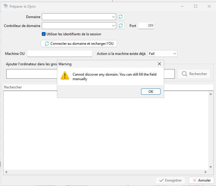

estoy usando el filtro de consola
y ahora estoy intentando implementarlo, pero ya no puede encontrar el dominio de AD.

16 de octubre de 2026 - 12:02
Mmm, qué raro. ¿Sería posible reinstalar la consola y ver si el problema persiste?

16 de octubre de 2026 - 13:31
reinstalé el programa y sigo recibiendo el mismo mensaje.

16 de octubre de 2026 - 16:40
me encontré con este problema cuando mostré "más opciones"
por defecto; no había ninguna casilla marcada en los criterios de búsqueda (ni máquina, ni software, ni paquetes).
Por lo tanto, o bien desmarcas la casilla "más opciones", o bien seleccionas al menos un criterio de búsqueda.

_Yoann_ escribió: ↑16 de oct. de 2026 - 16:40 Hola,
Así que o bien tienes que desmarcar la casilla "más opciones", o bien tienes que seleccionar al menos una casilla de criterios de búsqueda.
¡Buen punto!
No me había dado cuenta; tomaré nota para corregirlo internamente.
