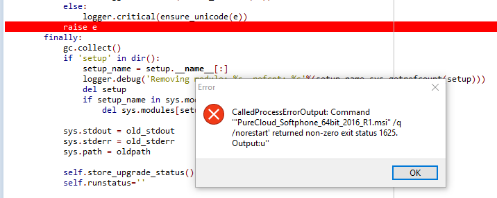

Al "jugar" con las comillas, ahora llego a un error diferente:
2017-04-03 18_15_05-PyScripter - c__Archivos de programa (x86)_wapt_common.py.png
2017-04-03 18_15_05-PyScripter - c__Program Files (x86)_wapt_common.py.png (18,21 KB) Visto 6315 veces
Mensajes: 2362
4 de abril de 2017 - 9:48 AM
si busco el código de error 1625 para un archivo MSI (
https://msdn.microsoft.com/en-us/librar ... 85%29.aspx),
Microsoft indica: "
Esta instalación está prohibida por la política del sistema. Póngase en contacto con el administrador del sistema."
