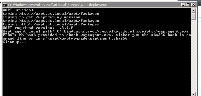

Realicé los cambios indicados y ahora obtengo el siguiente feedback:

10 de abril de 2017 - 9:46 AM
Una breve aclaración: ¡el hash es diferente para cada agente generado !
Debes obtener el hash que se muestra en la interfaz web de tu servidor WAPT.
Así funcionará mucho mejor.

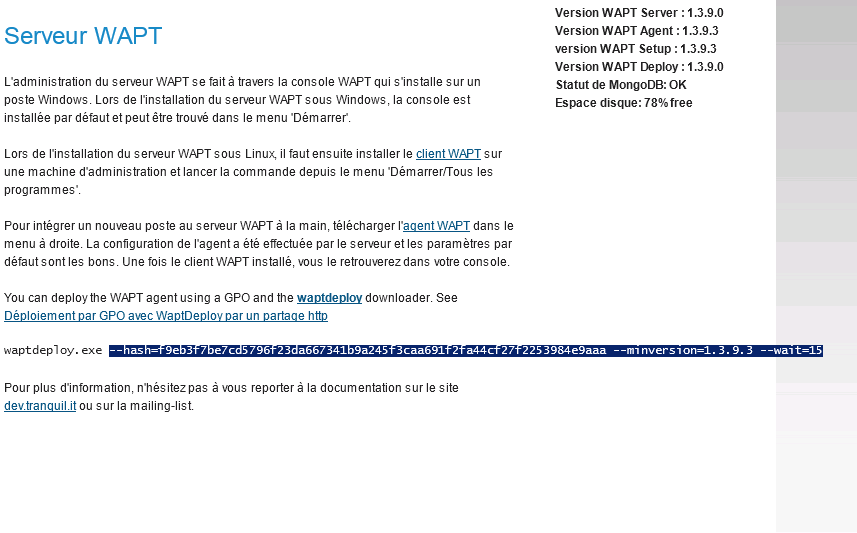

Acabo de reiniciar el proceso hash como se indica en mi documentación (algo que hice la primera vez) y aquí está el resultado:
Para su información, aquí está el hash que tengo en mi servidor de implementación (no es el mismo que el servidor del controlador de dominio, ¿eso cambia algo?).
