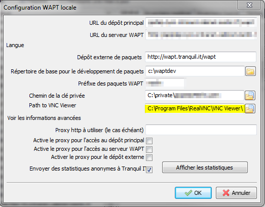

Hemos estado usando WAPT 1.3.9 durante aproximadamente dos meses y encuentro que el producto es bueno y fácil de usar (el único problema en este momento es la imposibilidad de tener múltiples usuarios con múltiples roles, pero vi en la transmisión en vivo de YouTube que esto está en proceso)
Para nuestros propósitos, realicé una pequeña modificación en el código fuente de la consola para cambiar la ruta de VNC. Tras consultar con la comunidad, supuse que otros usuarios también podrían necesitar cambiar la ruta, así que agregué un campo de texto a la pantalla de configuración de la consola, como se muestra en el ejemplo a continuación.
Agregar ruta VNC
Agregar ruta VNC
2017-05-09 17_15_47-Console WAPT.png (44,33 KB) Visto 6340 veces
Planeaba implementar este cambio directamente en la versión 1.4 y quería hacerlo correctamente bifurcando el repositorio WAPT. Sin embargo, estoy encontrando algunos errores durante la instalación del servidor (ya sea un servicio que no inicia o un error de socket)
Suelo informar errores en GitHub. ¿Tienes algún otro sitio aparte de GitHub para informar errores o preguntas?

Hola Satlani,
nos alegra mucho que te guste el producto.
Si encuentras algún error, puedes reportarlo aquí:
https://roundup.tranquil.it/wapt/
Respecto a la consola, nos gustaría crear plugins de Python para la consola de Wapt. ¡
Así la consola sería totalmente personalizable!
¡Muchos plugins estarían disponibles en línea!
Quizás en una futura versión ;)
