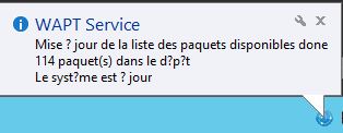

para su información, tras la actualización del agente en las estaciones de trabajo de la versión 1.5.1.18 a la 1.5.1.21, las notificaciones que contienen caracteres acentuados ya no se muestran correctamente (ver imagen adjunta).

seguimos experimentando problemas con la visualización de caracteres especiales en WAPTexit, WAPTtray y WAPTconsole. Este es un problema conocido y se solucionará en las próximas versiones menores de WAPT 1.5.
