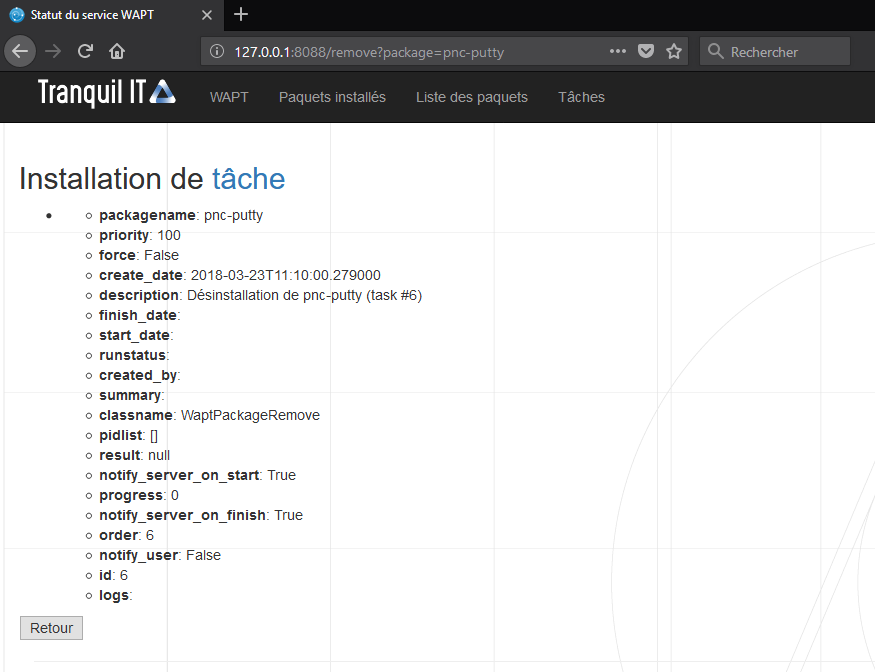

Segundo, he encontrado un error en la visualización de las páginas:
la página de desinstalación de paquetes no parece depender del archivo correcto. Al desinstalar un paquete, acabo en la página 127.0.0.1:8088/remove (ver Remove.png).
Como pueden ver, el mensaje de desinstalación es incorrecto.
Tras investigar y realizar algunas pruebas, descubrí que el contenido de esta página (que debería depender de remove.html) en realidad depende de install.html, lo que probablemente sea la causa del problema.
Esto no afecta al proceso de instalación/desinstalación de paquetes, pero sí al intentar personalizar la vista de cada página de forma independiente (el archivo remove.html no parece utilizarse).

PyLEVEQUE escribió: 23 de marzo de 2018 - 11:55 a. m. Luego encontré un error en cómo se muestran las páginas:
la página de desinstalación del paquete no parece depender del archivo correcto. Cuando desinstalo un paquete, naturalmente termino en la página 127.0.0.1:8088/remove (ver Remove.png).
Como puede ver, el mensaje de desinstalación es incorrecto.
Después de investigar y hacer algunas pruebas, descubrí que el contenido de esta página (que debería depender de remove.html) en realidad depende de install.html, que es muy probablemente la causa de este problema.
No afecta en absoluto el proceso de instalación/desinstalación del paquete, pero es un problema cuando se quiere personalizar la vista de cada página de forma independiente (el archivo remove.html no parece usarse).
Debo mencionar que estoy en la versión 1.5.1.21.
Sí, es un error. Crearé un problema en Roundup para asegurarme de que no se pase por alto. Debería estar corregido en la próxima versión menor.
