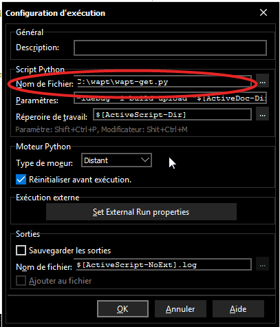

Luego de la actualización a la versión 1.5 en mi estación de trabajo donde está instalada la consola, tengo el siguiente problema con pyscripter.
La configuración de ejecución, por ejemplo, para la función "-i compilar carga" permanecer en c:\wapt\wapt-get.py
He intentado cambiar la ruta C:\Archivos de programa (x86)\wapt La próxima edición del paquete volverá a la ruta anterior
¿Alguien tiene alguna idea?

Sí, efectivamente se trata de una regresión:
https://roundup.tranquil.it/wapt/issue945

después de actualizar a la versión 1.5 en mi estación de trabajo donde está instalada la consola, tengo el siguiente problema con PyScripter.
La configuración de ejecución, por ejemplo, para la "-i build upload" , permanece en c:\wapt\wapt-get.py
PB WAPT.png.
Aunque cambio la ruta a C:\Program Files (x86)\wapt, la ruta antigua reaparece después de la siguiente edición del paquete.
He revisado todas las configuraciones de PyScripter.
Tuve el mismo problema, que resolví fácilmente copiando y pegando el contenido de C:\Program Files (x86)\wapt en c:\wapt
