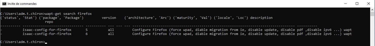

Utilizo el siguiente repositorio de WAPT: Les Fourmis Du Web
En Firefox: No puedo ver los paquetes disponibles en mi repositorio

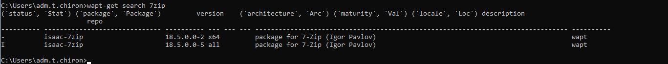

En Zip: No puedo ver el paquete x86
Para 7-Zip, tuve que usar el del repositorio Tranquil IT.

Para Firefox, agregamos la configuración regional "fr"; podría ser debido a que ya hemos tenido este problema antes.
En el inventario de equipos de maquinaria para ingreso local, ¿me pueden decir si efectivamente el valor es 040c?
vince86 escribió: 11 de junio de 2018 - 17:23 En Zip: No se puede ver el paquete x86
Si estás en una máquina x64, eso es normal.
Una máquina x64 solo ve los paquetes all y x64
Una máquina x86 solo ve los paquetes all y x86

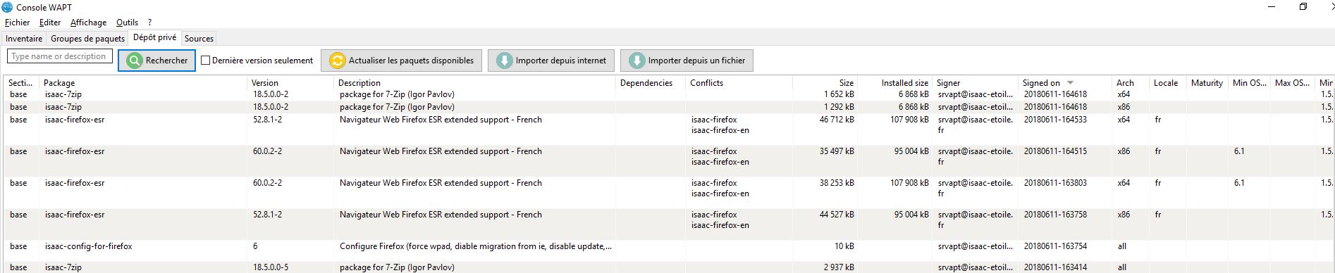

Retomo este hilo porque sigo sospechando un problema del "servidor":
cuando intento importar nuevos paquetes x64 para Firefox-esr o Chrome desde la consola, usa el paquete x86...
En Repositorio privado -> Importar desde
repositorio de Internet: Les fourmis
selecciono el paquete:
smp-firefox-esr versión 60.1.0-2 Arch x64
Hago clic en Descargar y editar
Obtengo el archivo de control:
paquete: isaac-firefox-esr
versión: 60.1.0-3
arquitectura: x86
sección: base
prioridad: opcional
mantenedor: Simon Fonteneau
Cierro PyScripter, elimino el directorio "smp-firefox-esr_60.1.0-2_x86_fr-wapt" de mi directorio waptdev.
Repito el proceso:
En los registros: INFO:root:Descomprimiendo el paquete C:\Users\adm.v.colas\AppData\Local\waptconsole\cache\smp-firefox-esr_60.1.0-2_x86_fr.wapt en el directorio c:\waptdev\smp-firefox-esr_60.1.0-2_x86_fr-wapt
Mi PC ejecuta Windows 10 Pro x64 Versión 1703

vince86
Mensajes: 16
Inscripción: 11 de junio de 2018 - 16:58
28 de junio de 2018 - 19:22
respecto al problema:
la importación de Firefox versión 52.9.0 desde internet se descarga correctamente como la versión x64 (pero es imposible importar la versión x86; siempre descarga la versión x64).
Si la importo (firefox-esr_52.9.0-2_x86) desde un archivo, obtengo el siguiente error: `
Archivo "C:\Program Files (x86)\wapt\waptdevutils.py", línea 280, en duplicate_from_file
source_package = PackageEntry(waptfile = package_filename)
Archivo "C:\Program Files (x86)\wapt\waptpackage.py", línea 423, en __init__
raise EWaptBadControl(u'El nombre de archivo o directorio del paquete %s no existe' % waptfile)
waptpackage.EWaptBadControl:`
UnicodeEncodeError: el códec 'ascii' no puede codificar caracteres en la posición 34-35: el ordinal no está en el rango (128).
Cuando intento importar la versión 60.1.0 en x64, es lo contrario; Solo acepta la versión x86:
Carga completada c:\users\admv~1.col\appdata\local\temp\isaac-firefox-esr_60.1.0-3_x86_fr.wapt
Si descargo la versión 60.1.0-2 en x64 del repositorio y la importo desde un archivo:
En resumen:
la versión 52.9.0 funciona correctamente en arquitecturas de 64 bits, pero la versión para arquitecturas de 32 bits no está disponible;
a la inversa:
la versión 60.1.0 funciona correctamente en arquitecturas de 32 bits, pero la versión para arquitecturas de 64 bits no está disponible.
