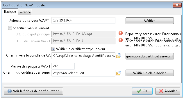

soy técnico en una escuela donde usamos WAPT. Actualizamos de la versión 1.3 a la 1.5 en mayo de este año. Todo funcionaba perfectamente.
Al reanudarse las clases, descubrimos que el disco duro del ordenador que alojaba el servidor había fallado durante las vacaciones escolares. Así que reinstalamos el servidor con la versión 1.5, me conecto a la consola y puedo ver todos los equipos en el inventario. Sin embargo, persiste un error: tengo problemas con el certificado HTTPS.
Cuando voy a Preferencias, marco la casilla "Verificar certificado del servidor HTTPS" y hago clic en "Verificar", aparecen errores (ver imagen adjunta).
¿Qué puedo hacer para solucionar este problema?

Si la URL del servidor utiliza direcciones IP numéricas, la verificación del certificado no funcionará.
Debe usar un nombre DNS para su servidor.
Si el certificado HTTPS es comercial, no será necesario implementarlo en los clientes.
De lo contrario, debe recuperar el certificado del servidor (mediante el botón "Recuperar...") y reinstalar waptagent.exe (configuración personalizada) con dicho certificado.
Consulte https://www.wapt.fr/fr/doc/Configuratio ... index.html
