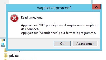

el servidor WAPT tiene Windows Server 2012.
Actualicé de la versión 1.5 a la 1.6
y tengo un problema durante la configuración posterior a la instalación: "read-timed-out" (tiempo de espera agotado) después de ingresar la contraseña de acceso al servidor (ver imagen adjunta). No me atrevo a continuar debido a este mensaje. ¿
Qué me falta?
Gracias de antemano.

8 de octubre de 2018 - 11:09
me encuentro exactamente en la misma situación que PPE.
actualizando de la versión 1.5.1.26 a la 1.6.2.7.
El sistema operativo del servidor es Windows 2012 R2.
¿Tienen alguna solución?

8 de octubre de 2018 - 12:01
El problema parece similar al que se comenta en el hilo viewtopic.php?f=13&t=1481.
El servicio WAPTserver aparece como pausado y no se reinicia.

12 de octubre de 2018 - 09:13
Problema resuelto siguiendo la publicación de sfonteneau en este hilo: viewtopic.php?f=13&t=1481
La solución:
Crea un
código: Selecciona todo
net stop waptserver
net stop waptservice
net stop waptnginx
sc delete waptserver
y luego reinicia la instalación.
GRACIAS.
Estoy marcando este problema como resuelto.
