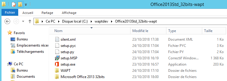

Para su información, aquí está la estructura de directorio de mi paquete:
El archivo de instalación está en el directorio raíz y también lo he copiado a la carpeta WAPT y luego a la carpeta de 32 bits de Microsoft Office 2013. Tengo algunas dificultades para entender dónde está el directorio de trabajo del script de Python... ¿Alguien podría ayudarme? :)
¿Podría ser que el hecho de que la ruta esté codificada en el script esté generando el error anterior?

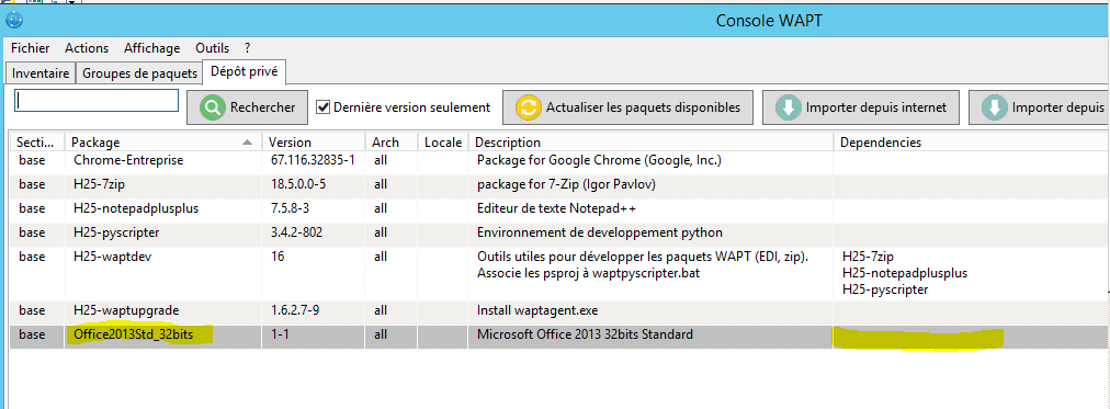

Además, para intentar ser lo más exhaustivo posible, aquí está mi paquete mostrado en la consola:
Recibo el mensaje cuando hago clic derecho en un host / Agrego una dependencia / Verifico el paquete y luego hago clic en iniciar instalaciones.
(Menciono esto en caso de que cometa un error) :) )

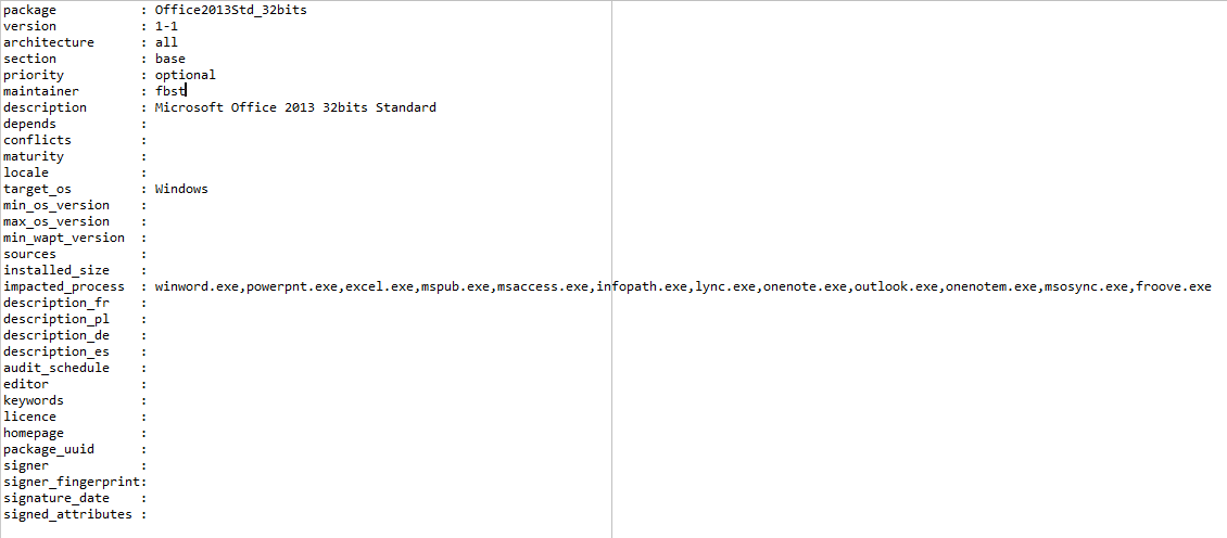

Finalmente, aquí está el archivo de control del paquete:
Muchas gracias...que tengas una buena noche

Output:
CalledProcessErrorOutput: Command '"c:\\windows\\temp\\wapt83htmv\\setup.exe" /adminfile "c:\\windows\\temp\\wapt83htmv\\setup.msp" /config "c:\\windows\\temp\\wapt83htmv\\silent.xml"' returned non-zero exit status -2146368439.
Output:
El archivo MSP está configurado para desinstalar versiones anteriores:
Aquí está mi código
Código: Seleccionar todo
# -*- coding: utf-8 -*-
from setuphelpers import *
import os
dir_path = os.path.dirname(os.path.realpath('__file__'))
uninstallkey = []
softname = 'Microsoft Office Standard 2013'
    def killsoft():
      for soft in ('WINWORD.EXE','POWERPNT.EXE','EXCEL.exe','MSPUB.EXE','MSACCESS.EXE','INFOPATH.EXE','lync.exe','ONENOTE.EXE','OUTLOOK.EXE','ONENOTEM.EXE','MSOSYNC.EXE','GROOVE.EXE'):
        if isrunning(soft):
           print ("Fermeture de %s" % soft)
           killalltasks(soft)
    if not installed_softwares(softname):
        killsoft()
        print('Installation d\' Office 2013')
        cmd = '"%s\setup.exe" /adminfile "%s\setup.msp" /config "%s\silent.xml"' % (dir_path,dir_path,dir_path)
        run(cmd,timeout=1200,accept_returncodes=[1641,3010,0])
        killsoft()
    else:
        print('Deinstallation d\'office')
        cmd = '"%s\setup.exe" /uninstall Standard /config "%s\silent.xml"' % (dir_path,dir_path)
def uninstall():
    open(makepath(programfiles32,'silent.xml'), "w" ).write(silentxml)
    killsoft()
    print("Desinstallation d\'Office")
    run('"%s" /uninstall Standard /config "%s"' % (makepath(programfiles32,r'Common Files',r'microsoft shared','OFFICE15',r'Office Setup Controller','Setup.exe'),makepath(programfiles32,'silent.xml')),timeout=1200)
    remove_file(makepath(programfiles32,'silent.xml'))
Los archivos setup.exe / setup.MSP / silent.xml se encuentran en la raíz del paquete de Office junto con setup.py y todas las carpetas de Office.
Confieso que me cuesta un poco entender el problema que tengo :)
gracias de antemano,
Atentamente
EDITAR: y confirmo que efectivamente se crea una carpeta en windows/temp/XXXX en la máquina cliente, con todos los archivos de office presentes en el paquete en el servidor (setup.msp, setup.py, silent.xml + todas las carpetas de office)
