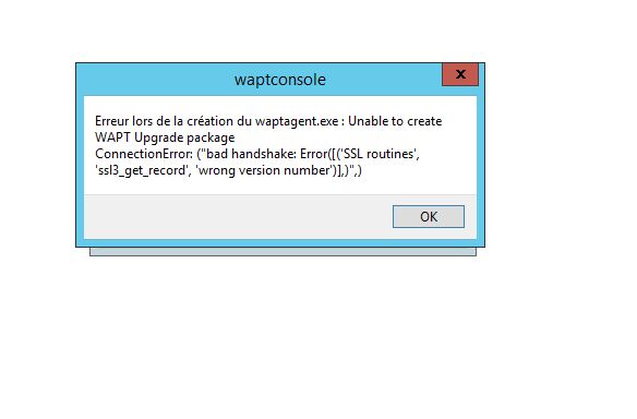

Recibo un mensaje de error al generar el agente WAPT.
Me pide que autentique la clave con su contraseña, pero me aparece el siguiente mensaje:
¿Alguna idea?

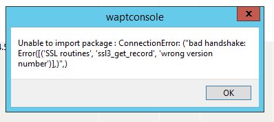

Además, esto podría estar relacionado; si intento descargar un paquete a través de la importación de Internet, me dice esto
De todos modos, puede ver perfectamente los paquetes en Internet.
Para su información, en la configuración local de WAPT, tengo el mismo problema independientemente de si la opción "Verificar el certificado https del servidor" está marcada o no.

26 de noviembre de 2018 - 17:02
tuvimos el mismo problema al crear un agente.
Deshabilité el proxy para acceder al servidor WAPT.
El agente se creó directamente.
Espero que esta sea una buena solución.
Alban

27 de noviembre de 2018 - 07:42
sí, la pista es correcta. :) Todo funciona correctamente ahora, gracias de nuevo.
