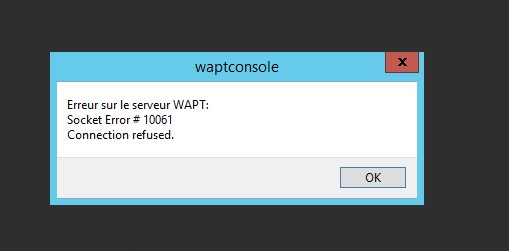

Llevo varias horas intentando completar la instalación pero estoy atascado y no encuentro la causa.
El servidor Wapt está instalado en una máquina virtual con Hyper-V, Windows Server 2012. Dirección IP estática: 192.168.3.9
Los pasos seguidos son:
- Instalación del servidor WAPT versión 1.7
- Modificar los puertos de escucha (a través del archivo de configuración de Nginx y en Wapt-get)
- Modificación de las reglas del firewall
- Se agregaron alias y CNAME
Creo que el problema se debe a que la URL de mi servidor es incorrecta. Gracias de antemano por su ayuda.

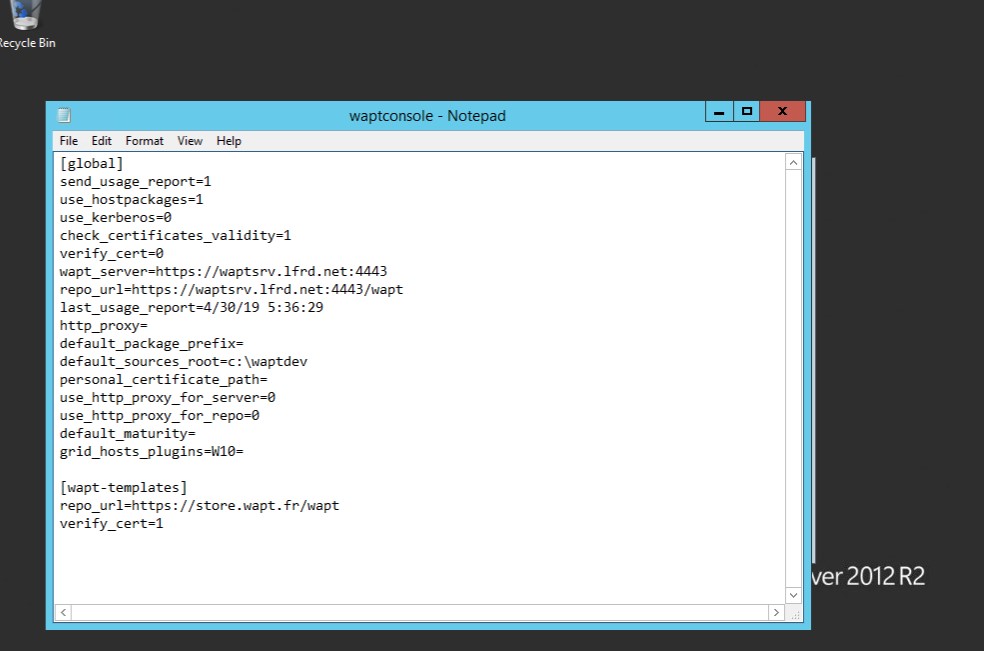

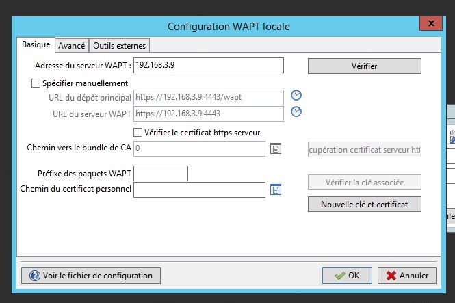

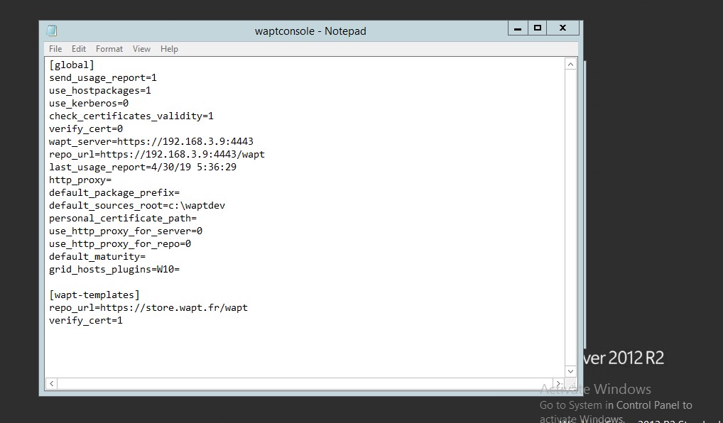

Algunas capturas de pantalla:

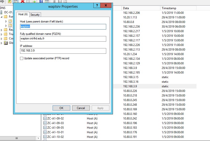

También intenté usar el nombre DNS asociado (la máquina se llama waptsrv y nuestro dominio es lfrd.net)
Ingresé la dirección IP en nuestro Firewall (pfsense), vinculando waptsrv a nuestro dominio.
Mismo resultado...

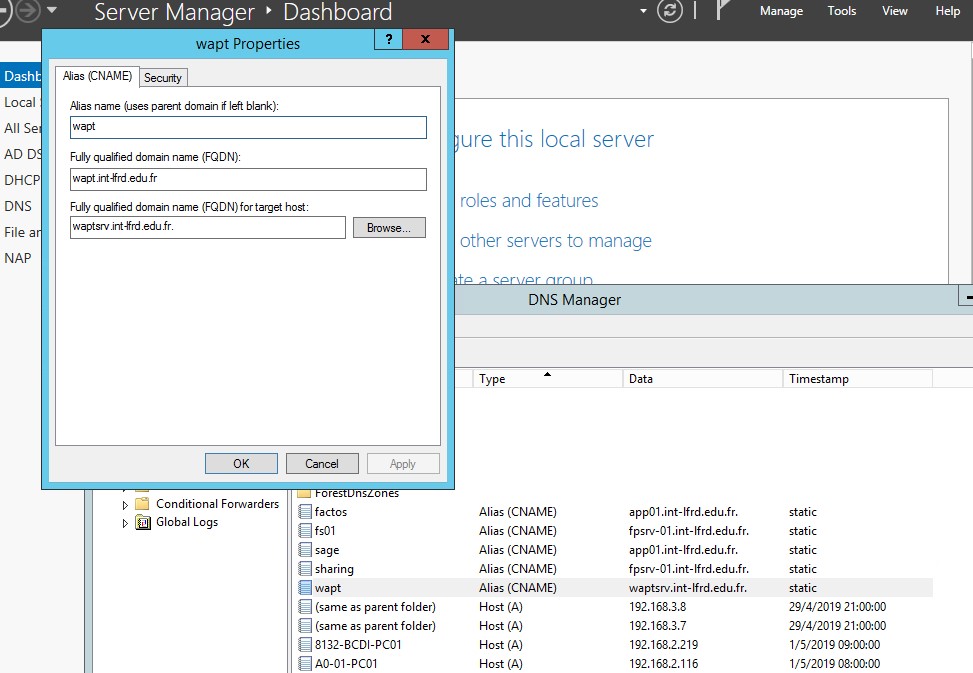

Alias ​​​​y CNAME
Gracias de antemano nuevamente.

Ya hice los cambios de puerto, pero no entiendo por qué el puerto 4443 no aparece con netstat...
¡Gracias de nuevo por su ayuda!
Mensajes: 2362
24 de mayo de 2019 - 10:53
Hay un pequeño error en nuestra documentación; se mezclan dos puertos:
4443 y 8443.
TCP 0.0.0.0:8443 waptsrv:0 LISTENING
[nginx.exe]
La documentación usa el puerto 8443 como ejemplo.
Debe modificar lo siguiente en su sistema: C:\Program Files (x86)\wapt\wapt-get.ini
repo_url=https://wapt.mydomain.lan:8443/wapt
wapt_server=https://wapt.mydomain.lan:8443
