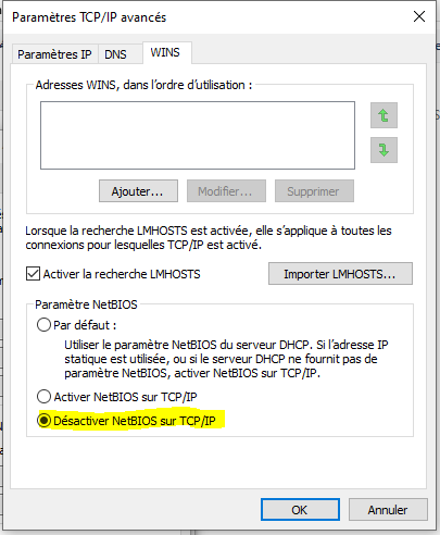

Solución alternativa:
Deshabilitar NetBIOS sobre TCP/IP:
Tras ejecutar `wapt-get update -ldebug` de nuevo, el mensaje "La transacción tardó demasiado tiempo" desaparece. Procmon ya no intenta abrir los buzones de correo.
Por lo poco que entiendo, parece estar relacionado con una llamada a Active Directory (AD) relacionada con la administración de cuentas de usuario. La llamada a AD incluso se utiliza para consultar una cuenta local que no pertenece al dominio... Necesito investigar más para comprenderlo mejor.
El hilo a continuación fue muy útil, ya que los tiempos de espera mencionados fueron similares a los que encontré:
https://social.technet.microsoft.com/Fo... inserverDS
La primera respuesta aborda el problema y deshabilitar NetBIOS sobre TCP/IP lo resuelve, permitiéndonos finalmente disfrutar de una conexión WAPT rápida :-)
