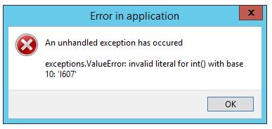

Creé un paquete WAPT y lo cargué usando el comando `wapt-get.exe upload-package "c:\waptdev\xxxx.xxxx.wapt"`
xxxx.xxxx siendo por supuesto el nombre del paquete
La carga se realizó sin problemas, pero cuando abro la consola wapt y voy a mis paquetes, aparece un bonito mensaje de error:
Utilicé el comando wapt-get.exe para eliminar "c:\waptdev\xxxx.xxxx.wapt"
Pero me dijo "¡No retiren ningún paquete!"
Sin embargo, el nombre es correcto
¿Hay alguna manera de eliminar este paquete problemático para poder solucionarlo y, lo que es más importante, hacer que mi WAPT vuelva a funcionar?

Hola
. Como no hay respuesta, restauré el servidor para recuperar todo.
Sin embargo, ¿hay alguna forma de verificar los paquetes antes de subirlos y evitar que causen fallos?
No recibí ningún mensaje de error para este paquete, ni durante la compilación ni durante la subida.

Puedes eliminar el paquete ubicado en /var/www/wapt/
y luego ejecutar nuevamente el comando scanpackage: wapt-scanpackages /var/www/wapt/ -ldebug.
En mi opinión, esto sucede porque el campo de versión del paquete no es estándar.
El campo de versión en el archivo de control no debe contener letras ni caracteres especiales, ¡solo números, puntos y un guion!

Sí, efectivamente, tenía una letra en el campo de versión, por eso se produjo el fallo.
Gracias por la información.
