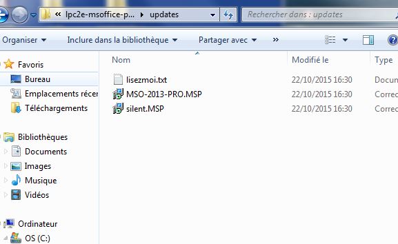

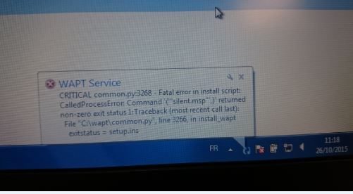

me pongo en contacto con ustedes nuevamente porque intenté implementar MS Office siguiendo la información que me proporcionaron. Esto me permitió avanzar. Logré implementar el paquete de MS Office en otra máquina, pero muestra un mensaje de error crítico relacionado con la instalación. Parece que busca el archivo "silent.msp" (el que creé y coloqué en la carpeta "actualizaciones" de Office) (ver archivo adjunto). Intenté colocarlo en otro lugar, pero el error persiste. Creo que mi script aún está incorrecto, ¡pero no sé dónde!

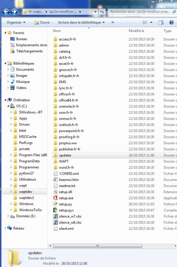

El archivo silent.msp debe estar en el directorio raíz del paquete, en la misma carpeta que setup.exe, y no en la carpeta de actualización.

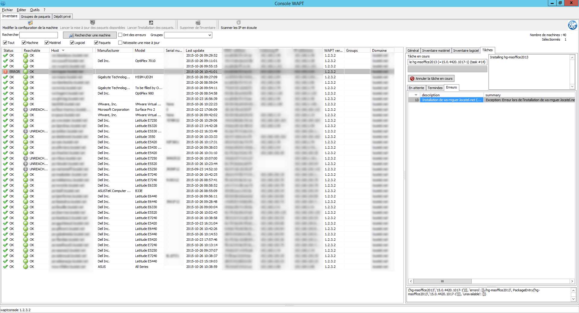

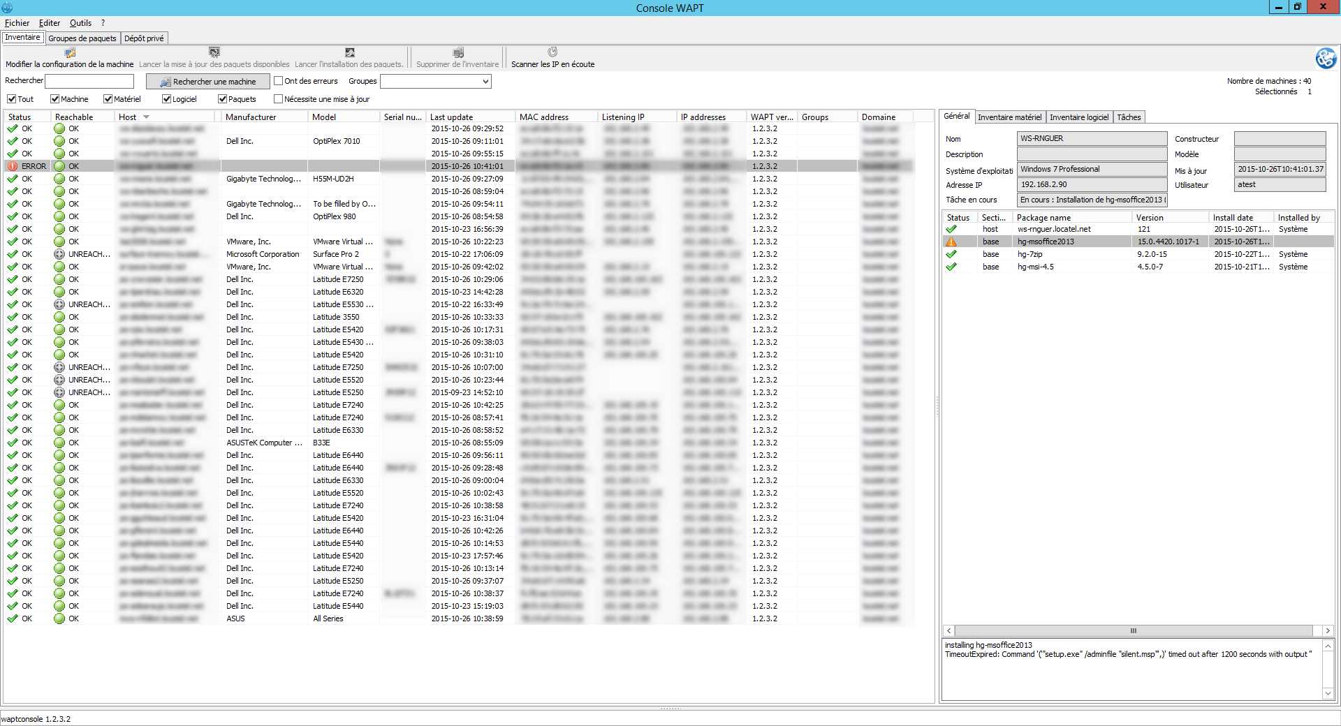

Aquí están los errores que estoy recibiendo en la consola (adjunto)

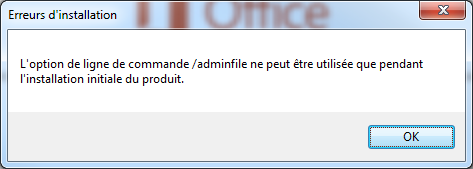

También noté que al realizar una instalación local antes de que el paquete se publique en mi servidor, aparece un error de Office La instalación solo se puede realizar si es la primera vez. Por lo tanto, en el equipo cliente que ya desinstaló Office 2013 para realizar pruebas, aún deben quedar restos de la instalación anterior, incluso después de limpiar el PC con CCleaner.
Creo que es por eso que mi guión anterior funcionó una vez y luego nunca más.
¿Hay alguna manera de evitar esto?

De hecho, el error en la consola indica que el tiempo de espera alcanzó los 1200 segundos y salió.
En realidad es la famosa ventana la que debería aparecer.
De hecho, todavía debe haber algún residuo de la antigua instalación que salió mal y eso es lo que le está causando problemas.

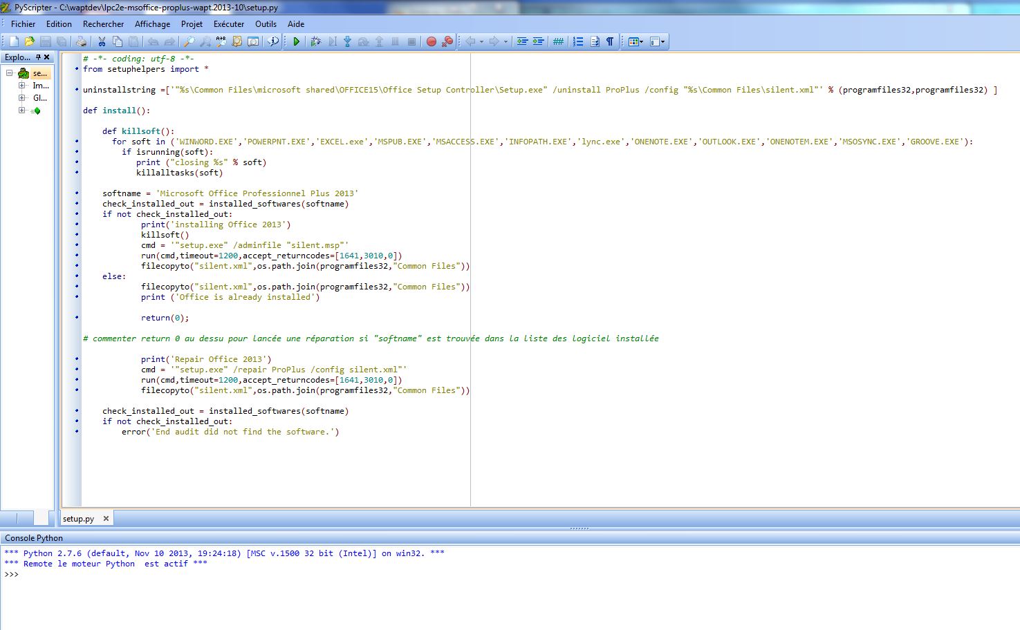

no se puede ejecutar solo una vez, por eso en setup.py hay una prueba para ver si Microsoft Office 2013 aparece en la lista de software de la máquina.

Mi implementación falló porque al guardar el archivo .msp, no lo guardé en el directorio raíz como al principio, sino en la carpeta de actualización. Incluso después de moverlo, no reconocía el cambio. Así que lo borré y lo volví a hacer correctamente. La implementación se realizó a la perfección.

Puedes añadir lo siguiente al final del script:
Debes añadir el script kms.vbs a la raíz de tu paquete wapt y luego añadir esto a setup.py:
run("kms.vbs")
run("kms.vbs")

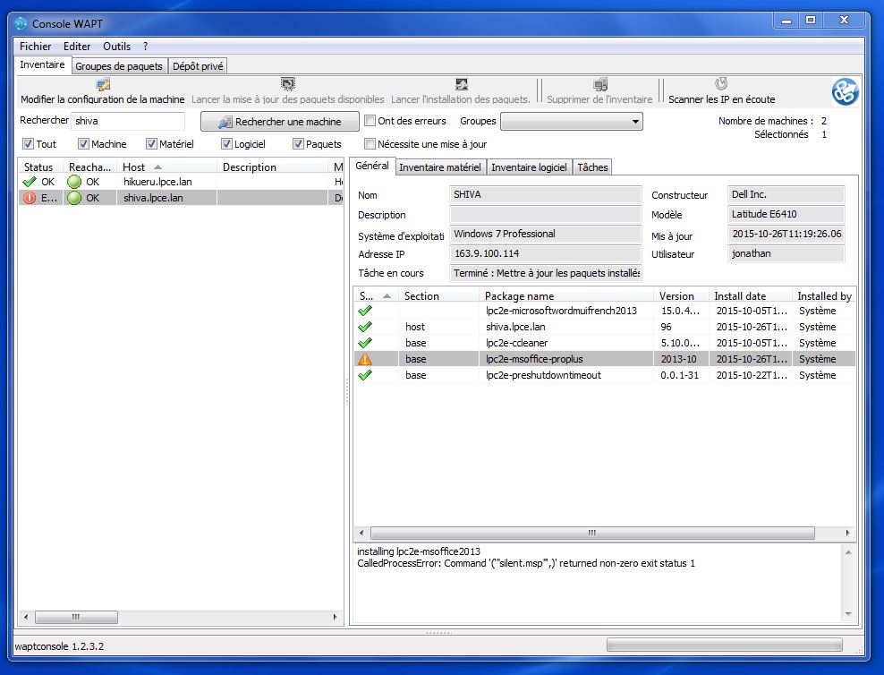

me dirijo de nuevo a la comunidad porque sigo sin poder instalar Office 2010 o 2013 con WAPT.
He intentado implementar la suite de Office de nuevo en un equipo con Windows 7 recién instalado, pero sigue sin funcionar. Me aparecen los mismos errores que mencioné en mis mensajes anteriores.
Al revisar mi cliente, veo el paquete en la carpeta "cache" de WAPT, pero no se instala.
Sin embargo, cuando pruebo el paquete en mi equipo local (con el comando `wapt-get install`) antes de publicarlo en mi repositorio, funciona.
¿Tenéis alguna sugerencia?

Estoy un poco confundido por los diferentes mensajes que he recibido.
¿Podrías enviarme el contenido de tu archivo setup.py,
junto con capturas de pantalla de tu consola (incluyendo cualquier error (haciendo clic en el paquete con el error))
y también una captura de pantalla del paquete en tu repositorio privado?

Es muy sorprendente que funcione con wapt-get install y no a través de la consola.
