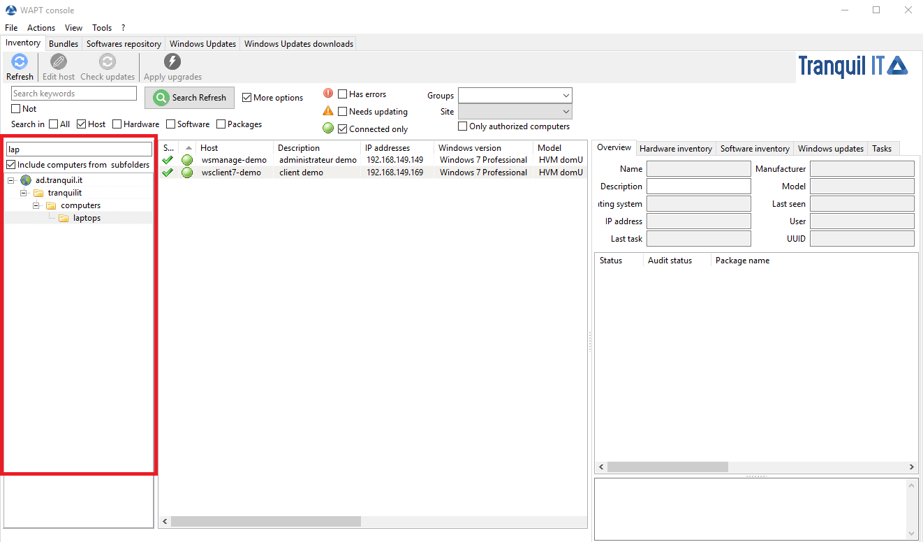

Hola a todos, últimamente he estado revisando la documentación de WAPT para profundizar en el tema y siento que me he perdido algo. He buscado exhaustivamente en mi consola, pero no logro encontrar la misma información. ¿Podrían darme más detalles? ¿Esta función está limitada a la versión Enterprise? ¿Cuál es el procedimiento cuando nuestro controlador de dominio es un Active Directory Samba? Gracias

Hola Herzas,
la función que mencionaste está incluida en la versión Enterprise de la consola WAPT.
En cuanto a su funcionamiento, la vista jerárquica no es una vista de Active Directory (AD), sino una visualización de lo que los agentes saben sobre su posición dentro de su AD.
Este modo de funcionamiento ofrece varias ventajas importantes:
1) Mantiene la funcionalidad principal de WAPT centrada en el agente; el agente recupera su propia información de inventario (es decir, lo que sabe sobre sí mismo).
2) Esta funcionalidad permite que los agentes de WAPT en diferentes AD (por ejemplo, proveedores de servicios administrados) se muestren en la misma consola.
3) Esta funcionalidad permite que los agentes de WAPT no integrados en ningún AD (por ejemplo, entornos Windows Home) se muestren en la misma consola.
4) Esta funcionalidad permite que los paquetes o grupos de paquetes (software o configuraciones) se vinculen a las Unidades Organizativas. La ventaja adicional es que tu máquina se puede configurar completamente para su destino simplemente creando la cuenta de máquina en la OU correcta con una unión sin conexión y enviándola a su destino para que un técnico se conecte a la red. Se configurará en minutos con el software adecuado, incluidas las actualizaciones de Windows, y aparecerá en su inventario como un elemento verde;
5) WAPT puede suponer una mejora significativa con respecto a las GPO de configuración, ya que recibirá información de OK/NOK en la consola de la aplicación para el paquete WAPT, lo cual no es posible con una GPO estándar.
